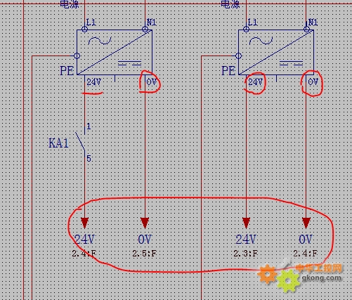

请教一下大家,如果遇到以下情况,大家都是如何命名定义的,两个电源独立,24V和0V都是怎么区别命名的?谢谢了

元器件本体上制作或者粘贴一下零件编号,以便区分。

我会标  24V-1 0V-1   24V-2  0V -2   这样可能不是很规范,我我是做非标设备的。

我也同意楼上的做法。

DC1+
DC2+
个人爱好而已。
还有的把整流器编号
TU1
TU2

看功能啊,前面加个标识符,比如安全为S24V,S0V,一般用为G24V,G0V,等等

我们这都是1L+、1M,2L+、2M来标注的。

24v    GND

用后缀符号标注和区分相同性质的元件,这是通常的做法。比如,接触器,继电器,电源等等,就是线路板上的元件亦如此。

   按4楼师傅的标注比较清晰,容易识别。
