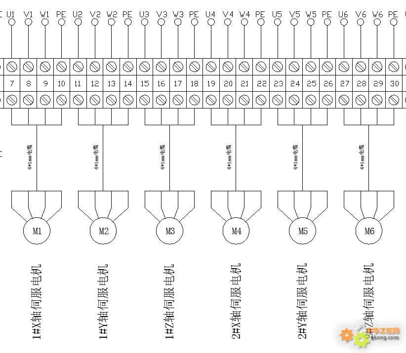

24V1    24V2    OV1   0V2
苦逼的奋斗者

1#24V、2#24V、1#0V、2#0V。

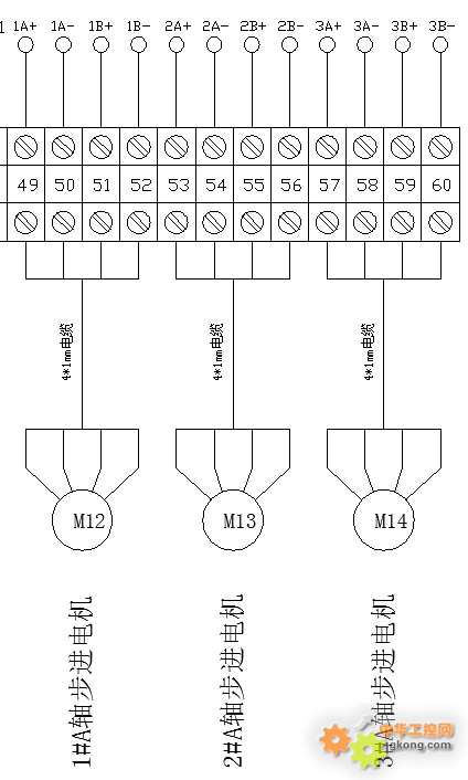

不知道标准与否,但工程师跟技术员都看的懂。

以下是引用qjj740210在2017/3/11 17:54:56的发言:
24V1    24V2    OV1   0V2
这个在我这行不通呢,经常用3V3来代表着3.3V,所以还是加个横线,或前面加#号为好,如:
24V-1,1#24V,
又或者 1-24V

回复 #10楼 qjj740210
给谁供电就用谁命名

以安装、调试、维护人员能看的懂、易于区分的方式命名为优。

我们都是24v1  24v2  好比L1  L2   L3

我也会用+24v1,+24v2,Gnd1,Gnd2,来表示……

我没见过这样的标准
随自己喜好来吧!
