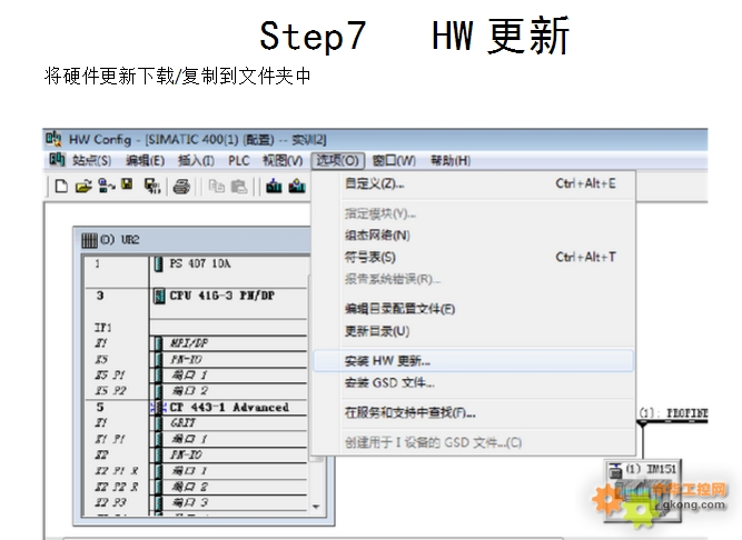

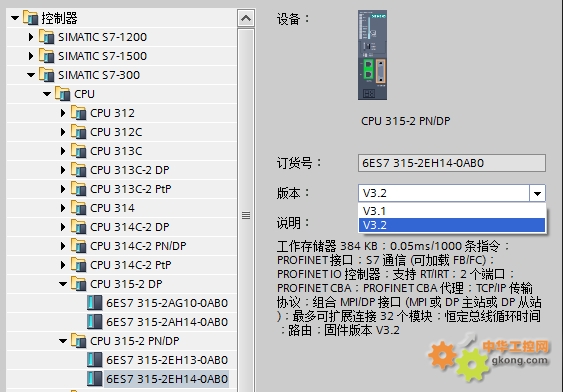

装的是v5.5的版本,然后选择了315的cpu,下载时提示现有的plc版本是3.2,选择的cpu是3.1的。没敢下载,请问如何能在软件上更新到能有v3.2固件的cpu315可选?是有sp还是只能用高版本的软件?
谢谢!

都很久没有用STEP7了,一直用博途来着

STEP7的话,好像有个什么HW更新来着
不被人嘲笑的梦想,就不值得去追求!

发表于:2017/3/9 9:10:23

呵呵,原来是直接可以在网上更新固件,应该更新完毕,可以step7 支持v3.2的plc了。但是看趋势以后还是得用博图啊。

硬件可以在线更新。
