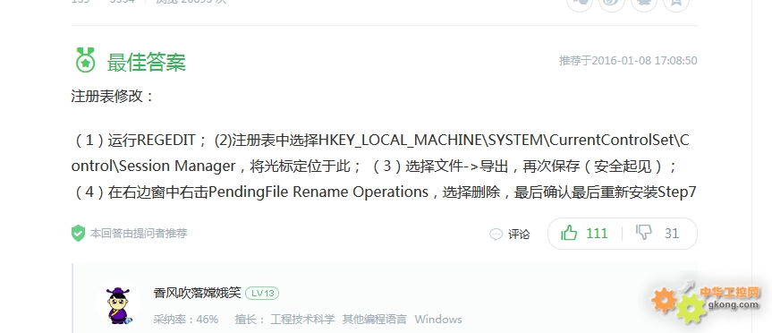

再说一下我安装step7中遇到的问题
1、双击安装文件,要求重启,重启还是要求重启。

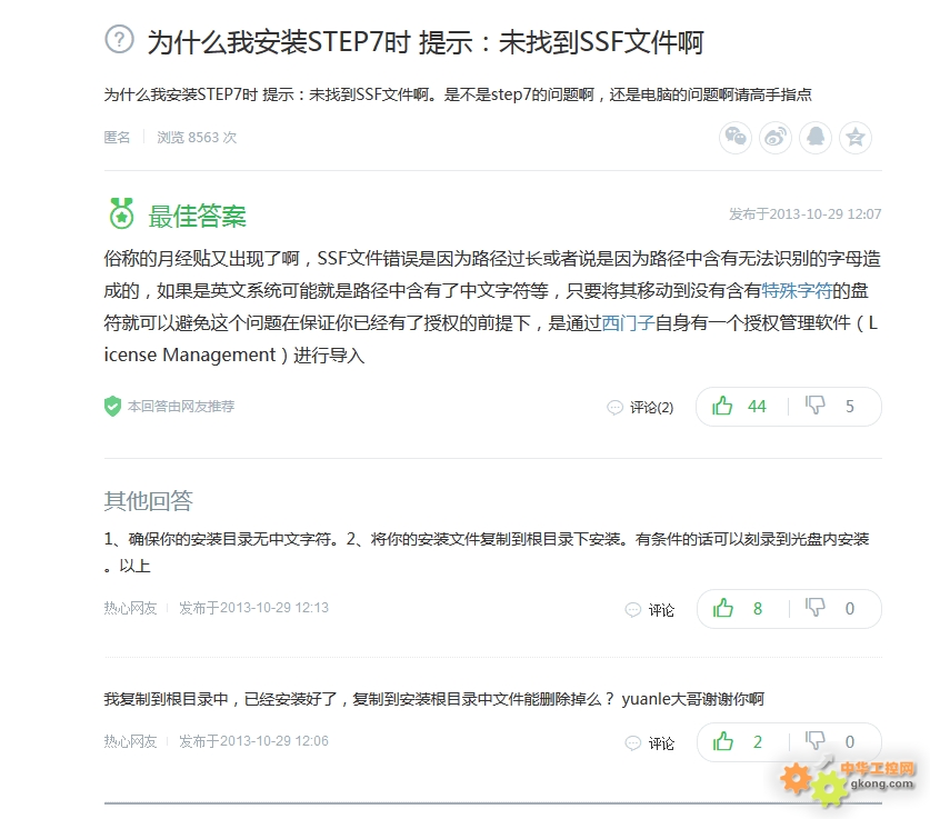

2、安装的时候提示ssf文件找不到。
