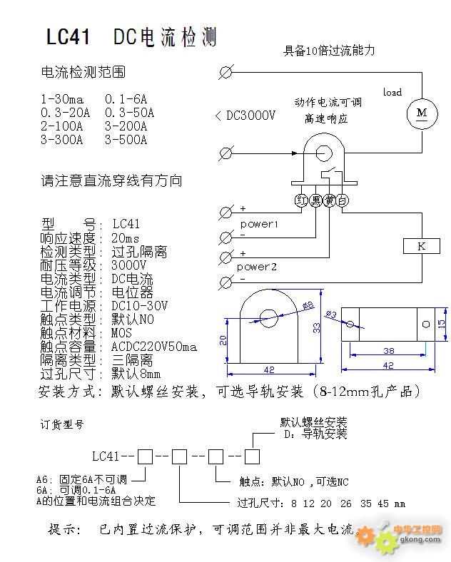

直流加热器断线检测还可以用LC41开关量电流检测器, LC41定位经济型小体积开关量电流检测器,有多个电流等级,满足不同需求,从0-30ma,到0.02-1A, 0.1-3A, 0.1-6A,0.1-30A, 0.5-50A, 0.3-100A,1-200A, 3-500A. 高速响应,最快10ms。
