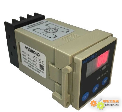

固态继电器SSR加热器断线报警器选型:
固态继电器也称SSR,有叫脉冲加热,就是通过控制固态继电器的导通时间来控制加热。很多温控系统都选用PID控制固态继电器。这种方法的优点是可以快速通断加热器,固态继电器寿命长,控制简单。缺点是固态继电器无法承受过电流,一般过流或者短路立即损坏,普通保险基本没有任何保护作用,必须选用高速响应的保险才可以起到保护作用。在温度达到设定值时PID会缩短加热时间。
单相固态继电器控制单个或多个并联加热器监控。US17接线如下图:

US17管脚说明:
1,2脚 :接工作电源,有DC24V  220V  380V可选,必须在订货前确定。
3,4脚 :外接互感器。外置互感器非常方便电器布局,不至于空间问题而无法安装。
5,6脚 :温控系统加热信号,DC0-24V,是将温控表输出的信号接到此处。等于温控表输出的信号接到了固态继电器和US17。
7,8脚 :报警触点。当发生报警时触点接通。当然也可以设置为无报警触点闭合,有报警触点断开。

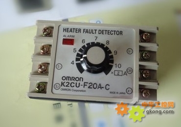

单相加热器断线报警器对比
我们将US17和日本理化、欧姆龙三个品牌放一起对比。
1。  体积和安装方式:理化和欧姆龙体积都比US17大。 理化和欧姆龙是螺丝固定,US17可以面板固定和35mm导轨固定。
2.   电流采集方式:  理化和US17都是外置互感器,欧姆龙是一体。外置互感器其实是非常方便的,可以将主机安装在合适的位置。而一体则有点麻烦,必须靠近加热器主线,否则主线就要绕很多弯路。采用螺丝固定在很多时候非常不方便,而导轨固定优势非常明显。US17还可以面板安装,也给客户带来很多好处,首先可以看到电流和各种信息,无需打开电箱。
3.  报警电流调节方式: 理化和欧姆龙都采用电位器,炜固US17采用了数显。理化和欧姆龙都不能看到实际加热器的电流,只能通过调节观察LED灯变化来判断,精度和准确度都不如US17.US17不仅能显示电流,而且可以准确的调节报警电流,节省时间,效率高。
4.  价格: 欧姆龙和理化的价格是炜固的3--4倍,而且花了钱还不一定买到正品,可以到某宝看看就知道,一个同样的型号从200--500多都有,到底哪个是正品还真难辨。
5。 特点:欧姆龙可以用于单相和三相监控,实际是监控了2相电流。US17则是采用数字方式,可显示电流,数据调节准确,安装方式灵活,体积小。
6。 固态继电器控制加热系统测试:US17明显比另外2个日本品牌优秀。
