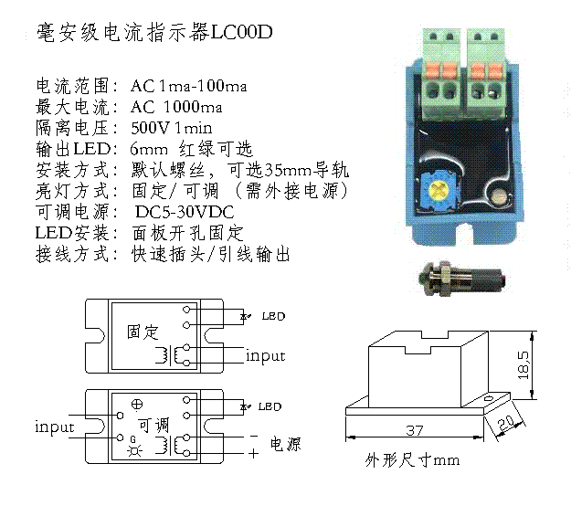

LC00是电流指示器,当线路有电流时LED点亮。LC13 是电流检测器,当无电流时接通,有电流时断开。都可以作为简单监控加热器是否正常使用。便宜  简单  。

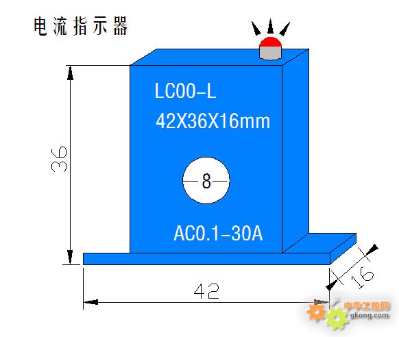

#61楼

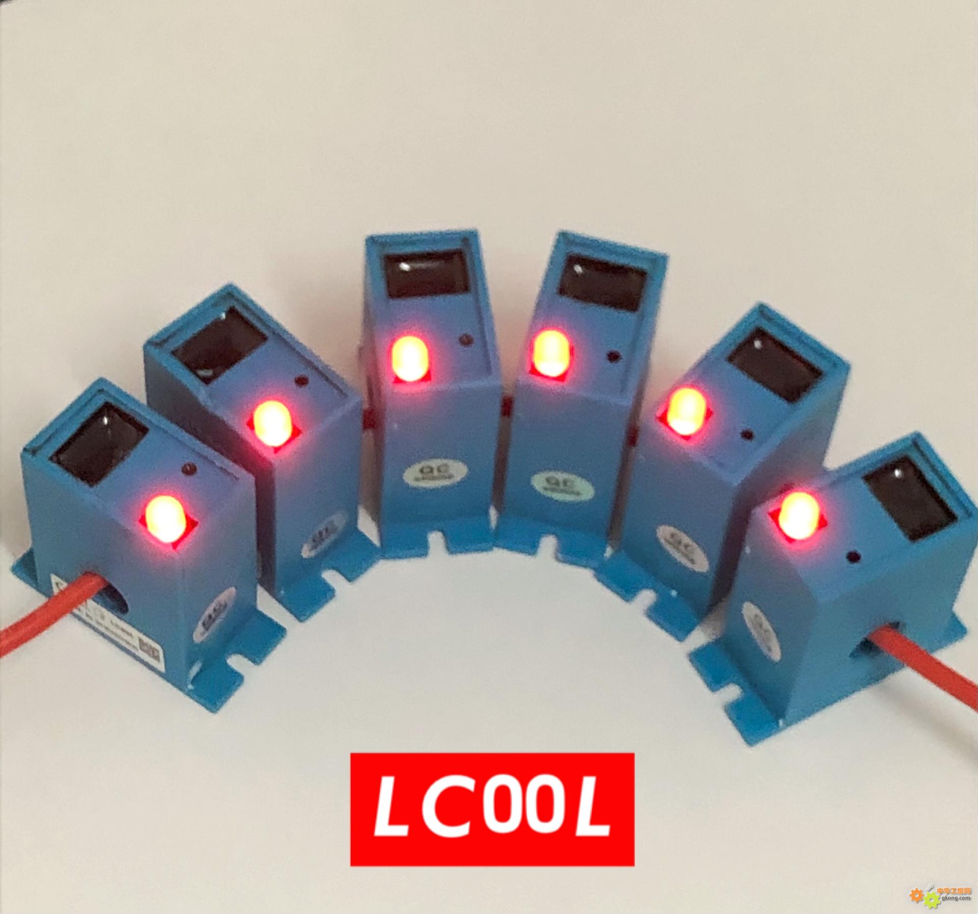

电流指示器LC00L, 过孔电线有电流则灯亮。普通型和可调型。可调的 可以设定亮灯电流。

#62楼

#63楼

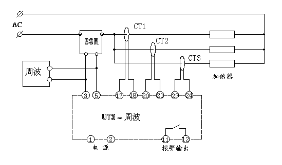

#65楼
周波控制SHR  三个加热管断线检测UT3Z

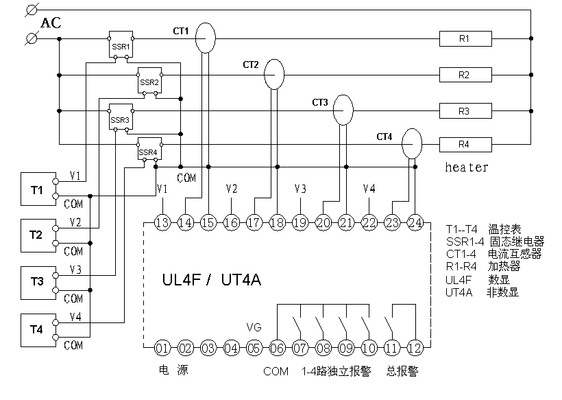

#66楼

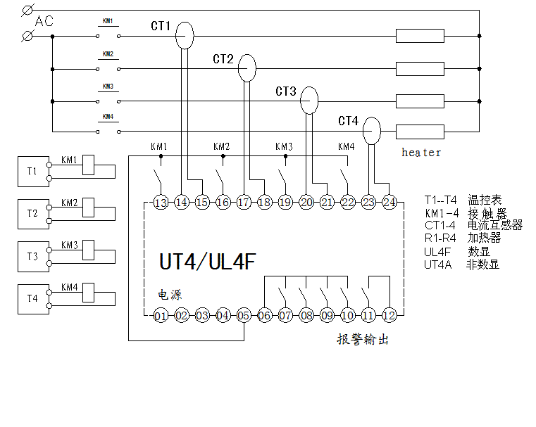

UL4F  UT4A    4个独立温控表控制的4路加热系统断线检测,检测类型单相单个或者多个并联加热器断线。接触器控制或者SSR控制均适用。
UL4F   数字加热器断线报警器,可显示4路电流,报警灵敏度可调,可断线报警、过流报警、异常加热报警。
UT4A  非数字加热器断线报警器,不能显示电流,不能设置参数,仅仅有断线报警功能。

#67楼
直接下载资料

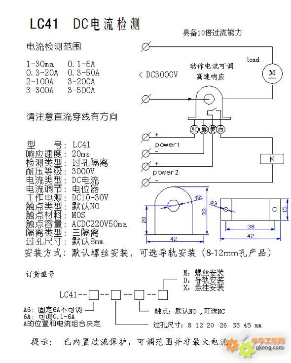

#68楼
直流加热器单路用LC41  多路 用UL3D,可以同时监控3个加热器。
