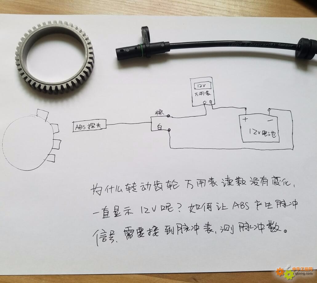

打算用ABS测速探头做一个脉冲测试仪,目前硬件齿轮有,12V的电源有,探头有,是2线的带磁性,出线是棕色和白色的2根。
大家看上面的接线图,我把探头的2根线连接到电瓶和万用表上,万用表打到直流电压档,连接好后,旋转齿轮无论怎么动,万用表显示的一直是12V,正常的话信号不是应该0和12V变化吗,怎么不变呢?我的接线图有问题吗?探头接12V对吗?
旋转齿轮探头应该输出的是什么信号?我如何来检测它?打算接到脉冲表上来测脉冲,但是探头怎么接线也没有脉冲输出,怎么办?
请指教,谢谢大家

这是磁电式传感器,输出的是交流电。需要经过电路放大,整流,整形才好用。
不能按你的图接线,试验时可以接示波器直接看到输出的波形,

这个接受信号肯定没有问题的,问题是什么东西能接受这个ABS探头的信号?目前咱常用的脉冲表和PLC接受不了这个信号。输出的信号不标准

谁知道哪里能找到,可以把ABS探头输出的信号放大整形成脉冲表能接受的标准信号呢?有买放大板的?还是有这样的检测设备。

之前公司做这一类产品出货全检就是使用示波器。

速度特别低时有可能检测不到信号。
