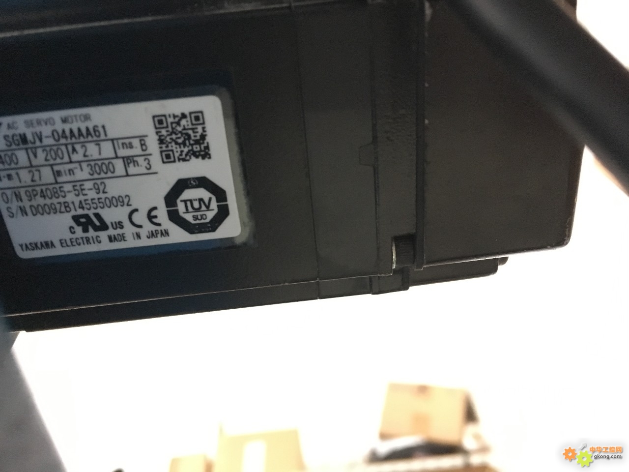

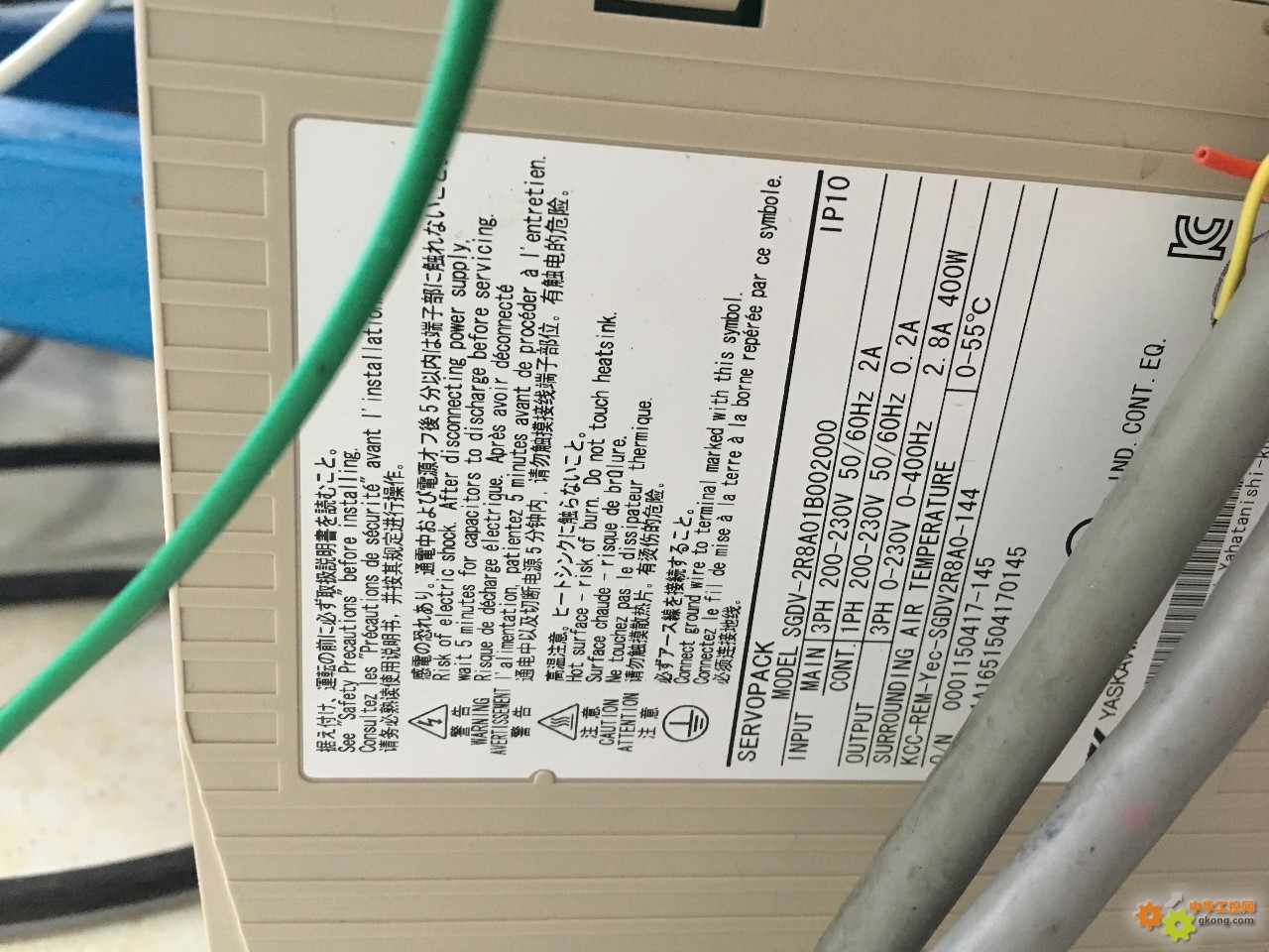

哪位大神遇到过这种情况,麻烦解释下:
新买的一套400w安川伺服,电机是20位编码器没有任何问题;但是电机换成老的13位编码器,在内部速度模式下如果给电机一个力或负载,电机就会微动,像模拟量速度模式一样,如果是位置模式没有任何问题;然后又试了750w的13位电机仍然有这个现象。安川客服也没有给出合理的解释,反而让我用零箝位,这个问题本身并不是这样解决的,而且零箝位是位置环锁轴,我也不能这样用,还是需要知道原因
这个是本来就这样,还是参数有什么要修改来适配13位编码器的呢?求教
驱动器
13位电机
20位电机型号:SGMJV-04ADE6S
