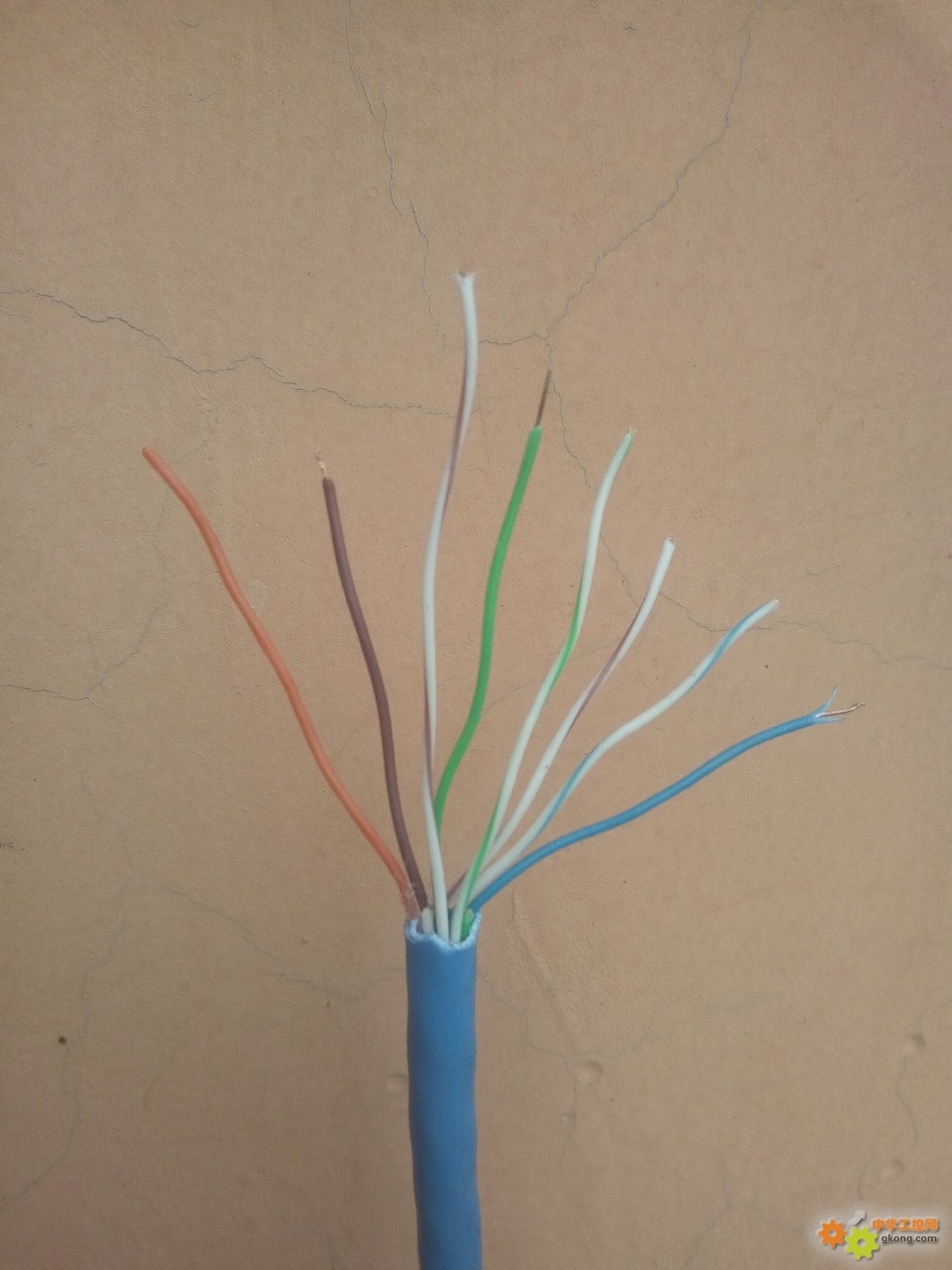

这八股线是信号线吗?红线芯是纯铜吗?几平方的,本人想把它远距离启停7.5Kw电动机按钮电缆用,是否可行,能不能负载交流接触器线圈电流?(因此线小巧价廉,如果能用太好了)

看下绝缘耐压够就可以,正常用220AC没问题吧,这种线质量好点有的说是铜线镀银的

怎么我感觉这是网线。感觉不能用于220V吧

看到这个是硬线,你这个端子都难压。

你这种线就是网线,国标六类网线的线芯是纯铜的,直径约0.56mm,负载小型交流接触器的线圈应该还是可以的。控制距离远你可以每两股并联使用。仅供参考

可以几根线并在一起用,做控制线是可以的

不就是网线么,搞的神秘的

就是根普通的网线而已;

橙白那根线在哪儿,我怎么没找到!

这就是网线。24v的可以,220就算了吧
