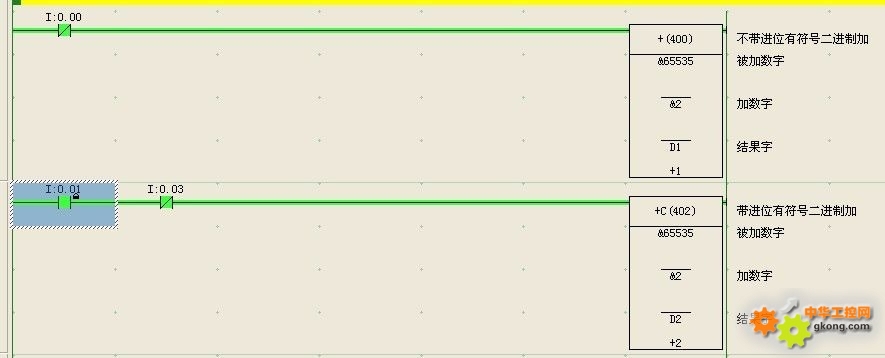

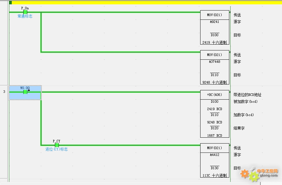

欧姆龙PLC程序仿真,为什么D120的BCD码不是1668而是1667?

楼主为什么认为结果应该是1668呢? 8421形式的BCD码是用16进制来表示10进制数,而BCD数值与BCD的数值就是简单的10进制的相加,2419加上9248等于(1进位)1667,这样理解有错吗?

例如上图中CY位怎么又影响了结果呢,这又作何解释

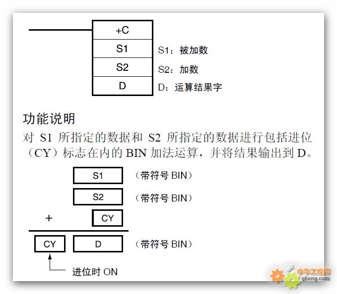

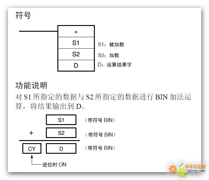

发表于:2017/2/28 21:39:37
陈大围
在
2017/2/28 19:50:48
cvlsam
在
2017/2/26 16:49:39
陈大围
在
2017/2/25 11:34:37
进位标志位CY怎么没影响结果呢
进位标志并不会影响结果,他只是说明数据运算或者其他指令产生了一个进位,你可以通过这个进位标志来控制其他指令,例如进行64位运算或者更大的128位运算。
Good Luck~
因为+C指令本身CY内的值参与计算。同时CY标志位会被置ON。
而+指令虽然会设置CY标志位,但是CY的值并不参与计算。
Good Luck~

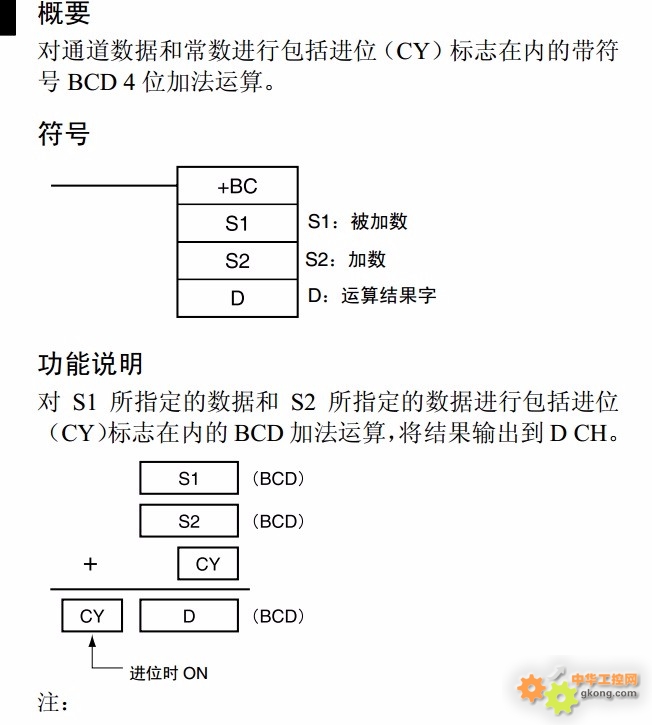

+BC指令也是包括CY位进行运算的,请看指令说明,那又该怎么解释呢
