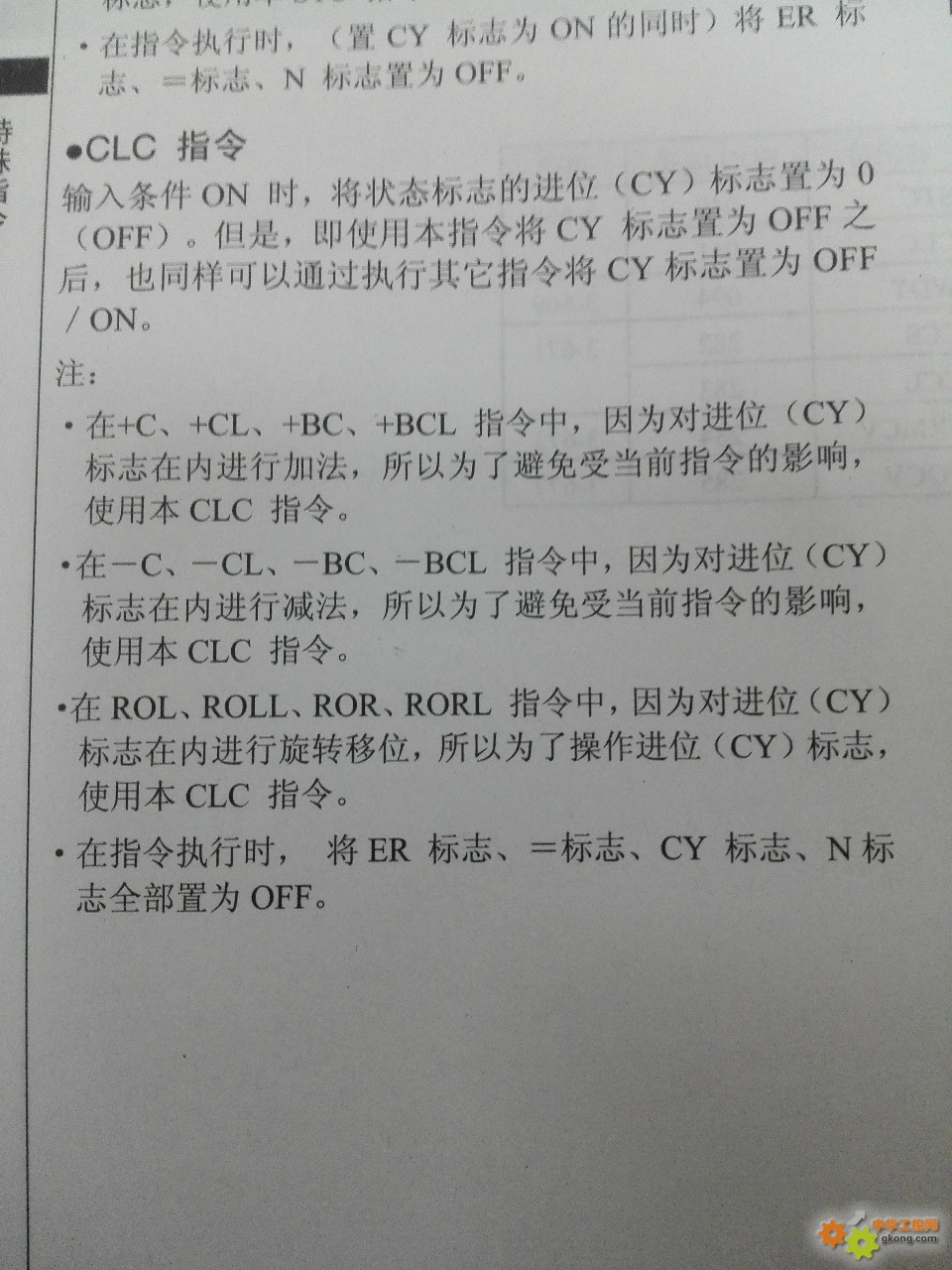

指令中带c的,cy参与运算,带b的数据是bcd,不矛盾。

我想问的是1楼我帖中+BC指令为什么cy位没参与运算

你对于cy的属性还没有了解,程序编制有错误造成。
顶楼及6楼的运算结果都没有错,你查看一下,顶楼在执行+BC前CY未置1,而6楼在执行同样指令前CY被置1,就这点差别,导致结果不同。
要想使用标志位(不限CY,还有>=<....)都必须在其前有正确的命令。
比如你现在要用的+BC,在其前要有CLC

茅塞顿开,多谢大神的指导。
