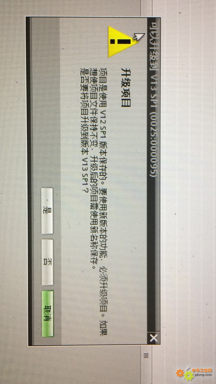

发表于:2017/2/27 10:44:50
以下是引用chn工控学生在2017/2/27 9:18:44的发言:
如果使用 STEP7(TIA Portal)V13 SP1从一个设备上载项目时,该设备项目曾经是使用 TIA Portal 老版本下载的,则必须使用“V1x 兼容模式”上载
这个V1x 兼容模式 在哪边选择的?
使用你的博图打开一个早期项目,此时会让你进行项目移植。
之后,如果点击是,则进行项目移植,点击取消,则不打开项目,点击否,则项目处于兼容模式,兼容模式下,你无法保存,只能另存为。
此后,你可以使用兼容模式上载你需要的项目,如果你没有早期项目,请移步下列网址下载,请注意,需要实现注册并登录方可下载。
用于V13或者V12的早期项目:
https://support.industry.siemens.com/cs/document/82169157/%E5%9C%A8-step-7-(tia-portal)-v13-sp1-%E4%B8%AD%EF%BC%8C%E5%A6%82%E4%BD%95%E4%BB%8E%E4%BD%BF%E7%94%A8step-7-(tia-portal)-v12-%E6%88%96-v13%E7%BB%84%E6%80%81%E7%9A%84%E8%AE%BE%E5%A4%87%E9%87%8C%E4%B8%8A%E8%BD%BD%E9%A1%B9%E7%9B%AE?dti=0&lc=zh-CN
用于V11的早期项目:
https://support.industry.siemens.com/cs/document/66027369/%E5%A6%82%E4%BD%95%E5%B0%86-step-7-v11-%E7%BB%84%E6%80%81%E7%9A%84%E9%A1%B9%E7%9B%AE%E4%B8%8A%E8%BD%BD%E5%88%B0-step-7%EF%BC%88tia-portal%EF%BC%89v12%E4%B8%AD%EF%BC%9F?dti=0&lc=zh-CN
如果没有需要去上载PLC中的早期版本建立的项目,上述网址毫无作用,仅仅是一个早期版本建立的空项目文档。
Good Luck~
1587
chn工控学生
文章数:171
历史总积分:1587
注册时间:2016/9/9
发表于:2017/2/27 10:55:12
回复 #5楼 cvlsam
谢谢! 上述文件已经下载至电脑。
之前上载程序确实有弹出你给出的对话框。但是我把“是”与“否”的情况都点击过。
“是”:项目移植,是不是就是从v12sp1升至v13sp1。然后我再上载项目会弹出不兼容的问题。
“否”:直接进入 上载程序 显示 不是v13版本无法上载。
可能之前操作有点问题,现到现场再重新试一下。
再次感谢,如仍有问题我会贴图,希望能关注一下。

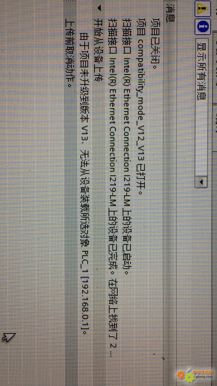

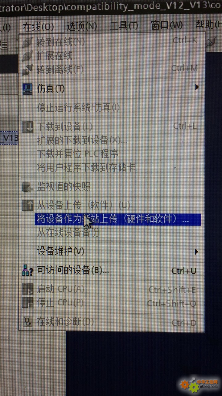

发表于:2017/2/27 11:33:26
[此贴子已经被作者于2017/2/27 11:34:05编辑过]
1587
chn工控学生
文章数:171
历史总积分:1587
注册时间:2016/9/9
发表于:2017/2/27 11:34:33
1587
chn工控学生
文章数:171
历史总积分:1587
注册时间:2016/9/9
发表于:2017/2/27 11:35:00
