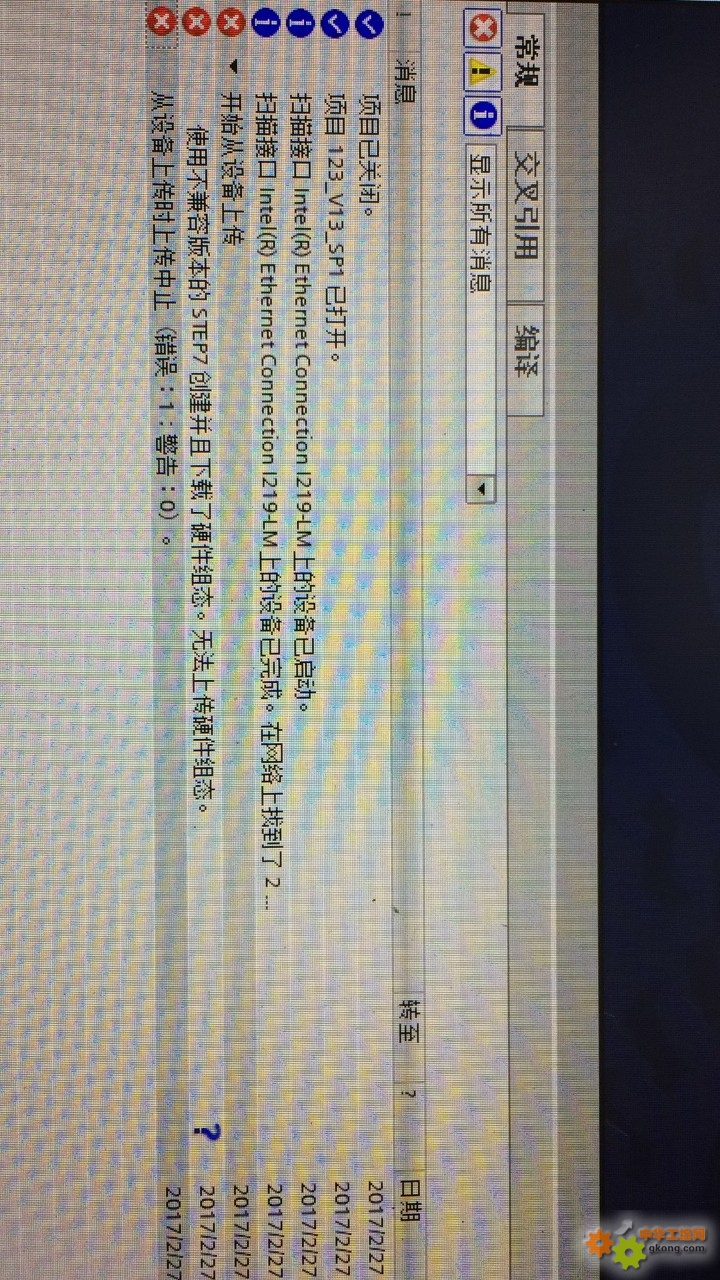

照片明明在上传前旋转了,上传后还是没用。辛苦各位的脖子了...
空的v12sp1文件,是与否的情况。上传的方式如图3

#12楼
现在西门子博途和s7-1200,1500兼容性做的很差,08年左右就出来了,10年了,感觉还不是很成熟

以下是引用chn工控学生在2017/2/27 11:37:15的发言:
博图中上载步骤请见下面链接:
https://support.industry.siemens.com/cs/document/41885693/%E5%9C%A8-step-7-(tia-portal)-%E4%B8%AD-%E5%A6%82%E4%BD%95%E6%8A%8A%E9%A1%B9%E7%9B%AE%E6%95%B0%E6%8D%AE%E4%BB%8Ecpu-%E4%B8%8A%E8%BD%BD%E5%88%B0%E7%BC%96%E7%A8%8B%E8%AE%BE%E5%A4%87-?dti=0&lc=zh-CN

又来了.......
程序上载完之后,在线监视程序按钮为灰色。
博图v13打开上载的程序,然后转至在线后无法监视。不知是不是因为版本不同的原因。
如果我用博图v13将程序从v12升级至v13_sp1 再重新编译  在线后 用比较显示 “块相同”,但是左侧各个块显示的是不一致的黄绿色○
此时 我全部编译各个功能块后(OB、DB、FC)下载 提示 要初始化DB块数据 要FC功能块程序保持一致。 现在想问的是 DB块的数据 在升级下载后是否会改变
总:v13将低版本源程序升级后再次灌到PLC时需要注意哪些?

#16楼
TIA只要一全部编译就会显示和PLC内部是不一样的,但是程序对比时是一样的
一般我都是闭着眼下载得了

#17楼
回复 #16楼 339402782
那些DB块数据会变更吗

#18楼
DB块可以监视,程序无法监视…
