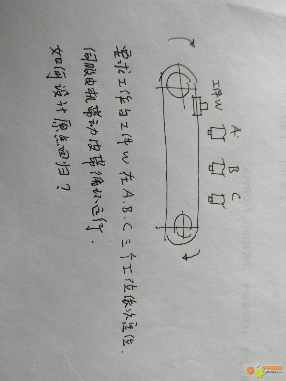

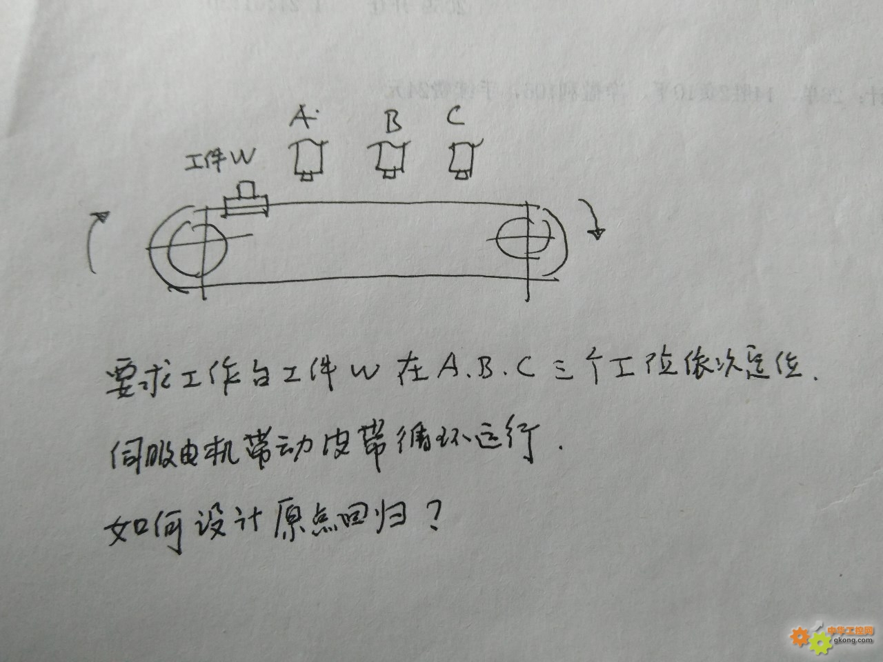

求助,如图,伺服电机带动皮带循环运行,要求工件W在A.B.C三个工位依次定位,如何设计原点回归?谢谢各位!

你应该在A前面在画个0点出来,便于理解

是的,但不知怎么写这个循环流水线的原点回归,请各位帮帮忙,多谢

FX3U原点回归有两个指令ZRN DSZR
ZRN需要一个近点狗信号
DSZR需要一个近点狗信号以及一个来自伺服的零点信号
所以你还需要在外部装一个近点狗信号。

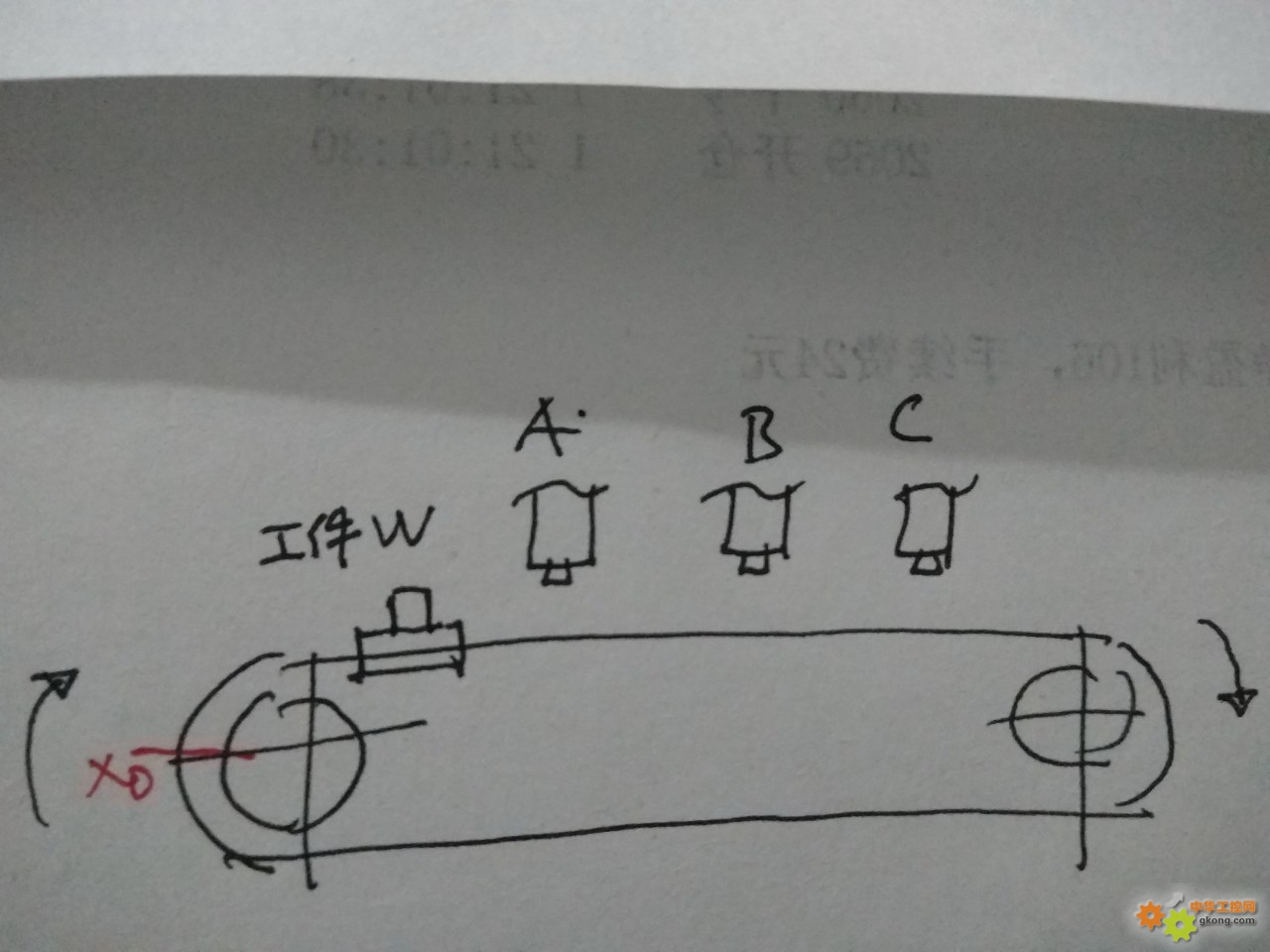

如图在外部增加了一个X0开关,在循环过程中如何去设计原点回归,请指点下具体的梯形图好吗?谢谢。

回原点通常是在开机后执行一次就可以,以后工作过程中就不需要了,对于程序只要执行回原点的指令就可以。

循环时A点到B点、B点到C点、C点到A点;

还有些不明白,开机执行一次回原点后,在循环中(工作要求自动模式下电机只能一个方向循环,不能停),比如x0-A-B-C-x0,再到x0时,是不是数据会自动清零?如果不会,该怎么设计这个自动程序?

工作要求自动模式下电机只能一个方向循环,不能停,比如x0-A-B-C-x0
