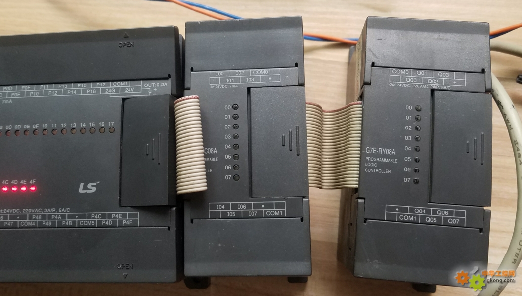

主机后面带了一个8路的输入,一个8路的输出。
主机的输入地址已经到P17了,后面这个8输入的地址,应该是P多少---P多少?
主机的输出地址是P4F了,后面8输出的地址,应该是P多少---P多少?
请前辈们指教。谢谢

很久没有用LG了,好像是紧接着排址的,P4F后面是P50吧

使用以下地址测试下:
第一个扩展:P080~087;
第2个扩展:P110~117;

发表于:2017/2/19 10:38:06
这是k120s

回复 #2楼 ZCMY
地址对,谢谢朋友,你是根据什么得出的。我以为输入开始应该是P20呢

发表于:2017/2/19 11:20:15
主机上面都写着P40等等

发表于:2017/2/19 13:39:18
rockmusic
在
2017/2/19 10:55:12
这是甲鱼的臀部------规定;
LG的PLC扩展模块地址就是这么分配的;

发表于:2017/2/19 13:45:51
回复 #5楼 ytleaderplc
在编程手册上,怎么没有找到介绍,你参考的什么资料呢,能传上来看看嘛

发表于:2017/2/19 13:59:47
只能说明你没有好好的认真的去阅读;
