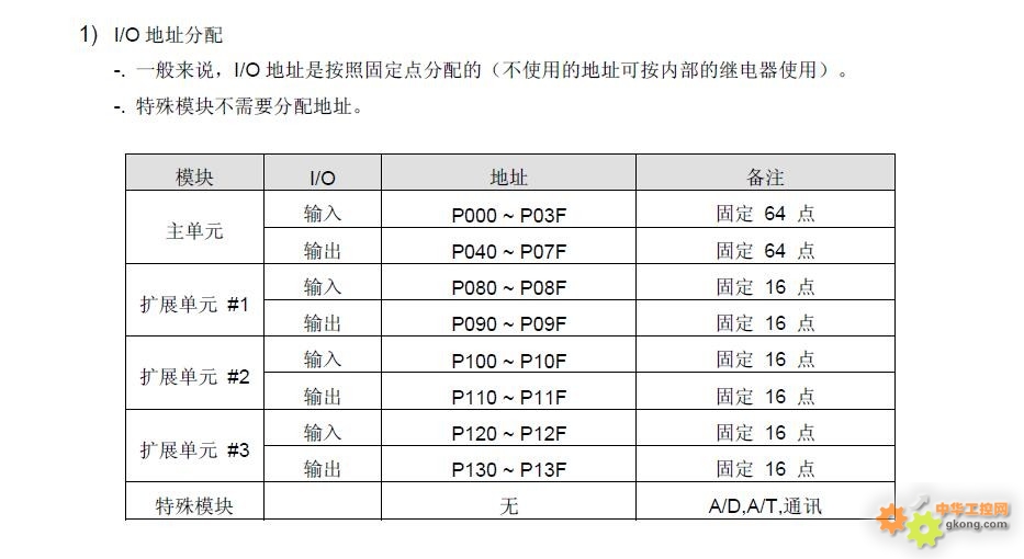

各位前辈,LS K200S的主机,扩展后输入输出地址怎么编排的?

手册上写的清清楚楚,明明白白;

楼主的问题在手册都可以找到的,估计楼主连手册都没看吧,一般对应品牌的官网都有对应产品的手册下载。
