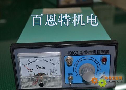

想问问论坛里面有没有哪位大大,做过用模拟量控制滑差电机调速
1814
bingfenghuan
文章数:114
历史总积分:1814
注册时间:2014/12/31
发表于:2017/2/16 20:27:04
以前买过这种控制器,但是第一次接的时候,线没接错,不明不白就烧了,让人很费解

滑差电机控制器,很多,下载一个说明书看看呗

只要你的转速要求不高,配置有模拟量接口的控制器还是可以的,不过先在市面上模拟量接口的控制器非常少见到

滑差电机调速是老式的调速方案了,申请技术改造吧,更换成变频调速专用电机,并配置变频器进行调速控制,不但能够使用模拟量信号或者数字量调节,更高级的还能通过建立和变频器的通讯系统,进行采集电机的实时运行参数并监控。

要是配模拟量接口不得改呀

可改、你测量一下电位器的端电压、它是与测速发电机的电压进行比较的

要看烧了什么东西?才好判断。
