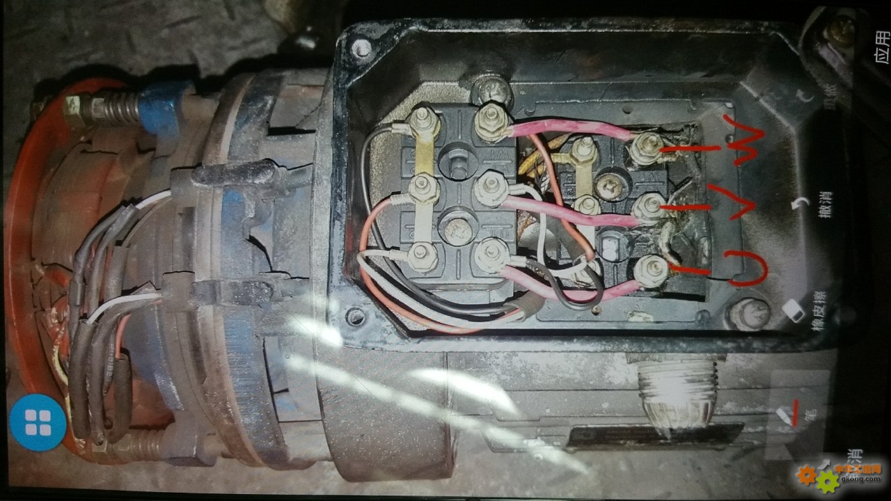

有谁知道这个电机,带刹车,是什么原理?

大家看看,请教

没看错的话,刹车线圈是380V星接。电机得电,刹车同时得电,打开刹车,电机断电刹车片靠弹簧压力制动。

双接线柱,并且并联供电,都是星型接法。
这是什么类型的电机?图片看不完整。

刹车电机是星接,头一次见到这样的。
我们这都是380变170直流制动的较多。

这是电磁制动器,没启动是抱死的,也有380转DC170V的,你的应该直接380接制动器线圈,原理就是通电把铁块与刹车片分离,断电通过弹簧力压紧达到刹车效果,这种制动器一般在安装的时候续调打开时的间距,看水平

少见这样的电机,可有名牌,传上来学习一下

内部应该有整流模块,刹车线圈肯定是直流供电的

没有见过这种电机,原理应当如2楼等所说;
如果有型号或参考型号,则资料查找方便些。
