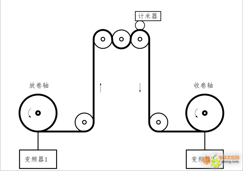

如图,放卷轴上是经编机下来的整条编织网,放卷轴上是根据客户订货长度用计米器控制分断。
两边都用变频器控制,如何保持收放的线速度一致,精度要求不高,只要投资少,稳定可靠。

发表于:2017/2/13 12:49:36
我的想法是在变频器1左侧的压轮上加装一个旋转编码器,用来测放卷轴的线速度;在变频器2右侧的压轮上也加装一个旋转编码器(不知道能不能用你所说的计米器代替),用来测收卷轴的线速度。设定好放卷轴的线速度,通过比较2者的速度来变更变频器2的频率。不知是否可行。。

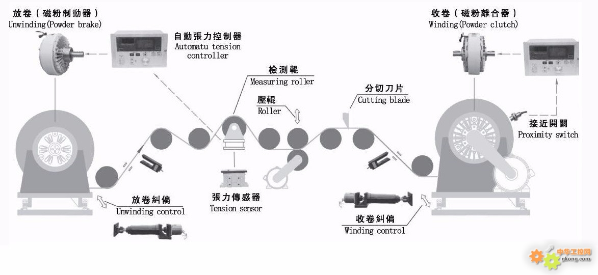

发表于:2017/2/13 16:32:39
成套控制方案,楼主可参考。

发表于:2017/2/13 16:33:10
图片没有传上,补充。

发表于:2017/2/13 16:45:09
收放卷专用张力控制器

发表于:2017/2/13 17:20:40
没这么复杂的了,用一个压辊,用重力来张紧,松紧度永远不变。用一个带模拟输出的光电开关感应压辊的距离,输出的模拟量控制变频器,简单好用,特别是花钱少
