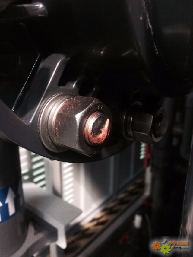

大连自动化工程 成套设备批发 钣金配电箱 自动化装配线调试。

胶还是油脂?

像润滑脂

高温铜基防紧蚀膏。
图中螺栓是不锈钢材质,容易冷焊导致下次维修时无法拆卸,都会抹上放咬死装配膏。 黑色二硫化钼 ,也有图中这类铜基 等

是不是螺丝胶,防松动的

这是胶?看起来像铜粉被润滑脂粘住了

好像防松动胶。涂抹之后,再拆卸可就费事了

    不知道这个螺栓用在什么设备上,我单位部分设备上的螺栓用的是螺纹胶,是防松的,需要较大的力矩才能拆卸开。汽车上的许多螺栓也用了螺纹胶。

螺纹胶吧!防松的应该是

是不是一个工序要求,表明完成,或返厂维修时作为是否被拆的标记
