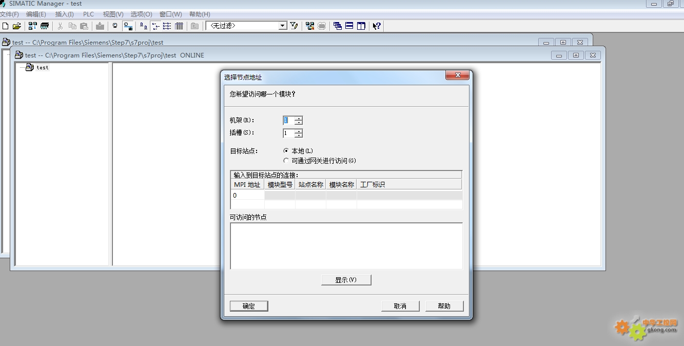

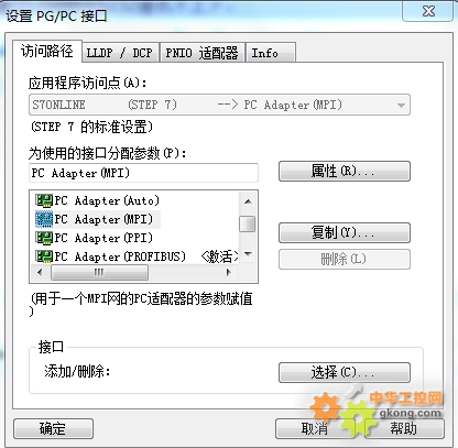

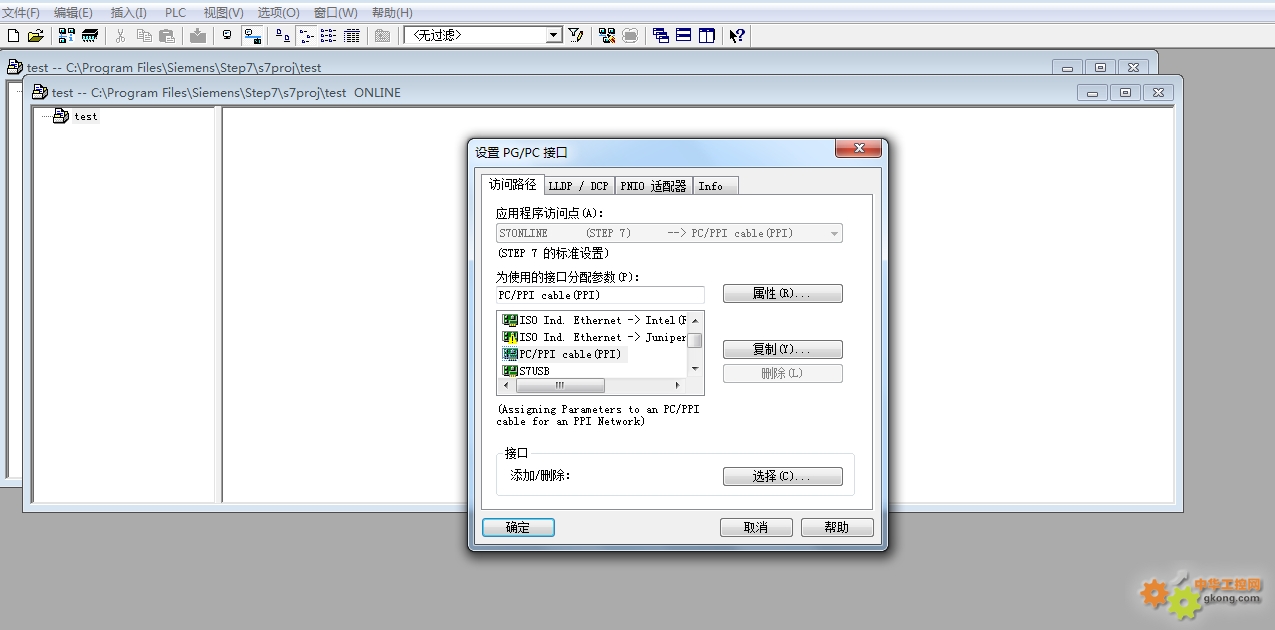

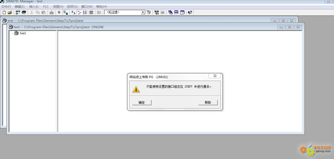

各位,小弟用手提电脑的USB口转RS232跟S7300通讯,但现实通讯不上,求救。

发表于:2017/2/9 19:08:13
300不能用PPI电缆,要用MPI电缆

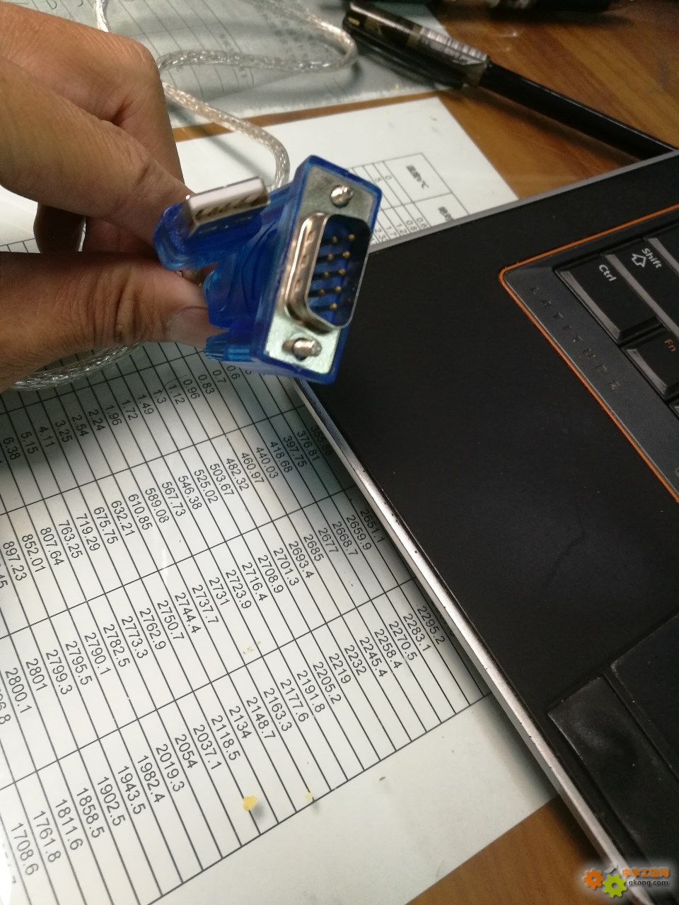

回复 #1楼 limassol
是选这个么?

回复 #4楼 ytleaderplc
电缆是这样的。

发表于:2017/2/10 8:43:27
就这么一条线想联机300?

发表于:2017/2/10 8:45:44
ck4ert
在
2017/2/10 8:22:28
电缆是这样的。
如果你一定要使用手中的这根线缆,您需要另行购买西门子MPI串口编程电缆,不过现在比较难买了。
西门子有提供USB的MPI编程电缆给用户选择,准备2000元RMB就可以拥有了。
买条国产电缆7,8百,这样也可以使用,虽然用户体验可能差了一点,但是毕竟可以使用。
HAVE FUN!

发表于:2017/2/10 8:48:49
300CPU为MPI电缆
