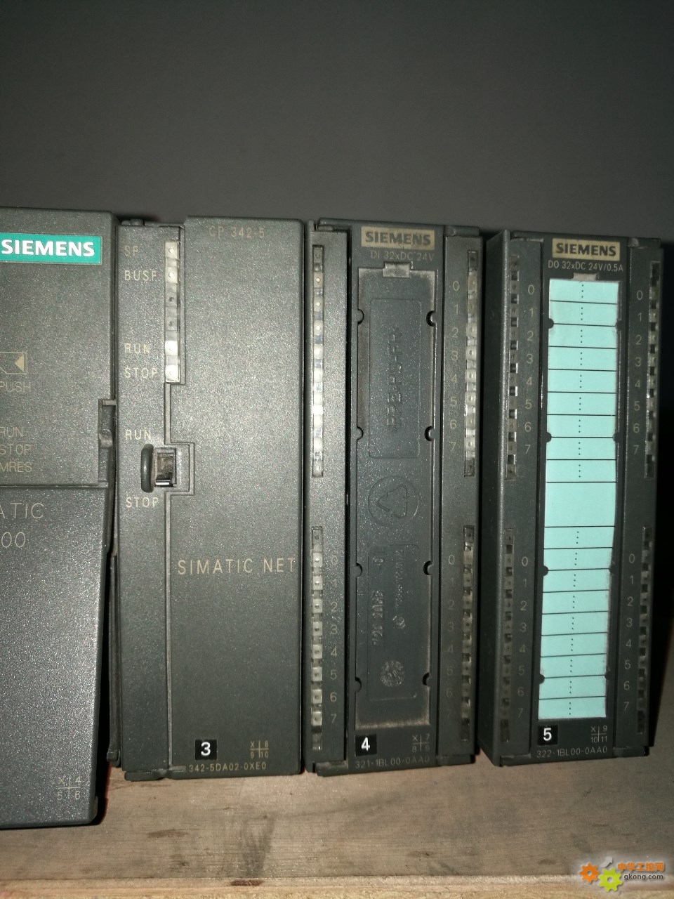

回复 #8楼 fujifa
用以太网连线可不可以?

回复 #8楼 fujifa
如果300不能用PPI,为什么在通讯设置里面有这个选项呢?

#13楼
哈哈,真的是新手;
插头一样往上插上就行了;
请直接购买USB-MPI的编程电缆后再讨论与电脑通讯的事宜;

ck4ert
在
2017/2/10 9:06:07
用以太网连线可不可以?
以太网需要你的PLC机型本体带有PN,也就是Profinet接口,或者增配以太网通讯模块,在西门子中,MPI连接是最便宜的方式。

第二个模块行不行?

ck4ert
在
2017/2/10 10:00:58
第二个模块行不行?
[此贴子已经被作者于2017/2/10 10:01:19编辑过]
342-5那是DP通讯模块,仍然需要上门的西门子编程电缆,或者在PC侧加装通讯界面卡,给出的建议见上面的回帖。
