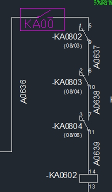

我们选矿车间有两台美卓的圆锥破碎机,其中一台前几天铜瓦被烧坏,造成停产7天,而且铜瓦价格昂贵,供货周期很长。

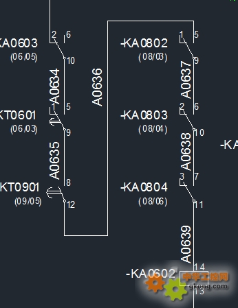

领导要求协助他们检查处理,圆锥破碎机有一套润滑油系统和液压系统,据描述这次烧瓦是因为操作工忘记开风机使润滑油高温造成的,我感觉不对,电工没说实话,油位、油温、油压都有联锁点在主机启动回路里,即使风机不开,油温保护也应该起作用,
KA0802/0803/0804分别是油位、油压、油温保护继电器

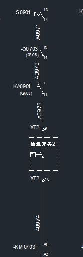

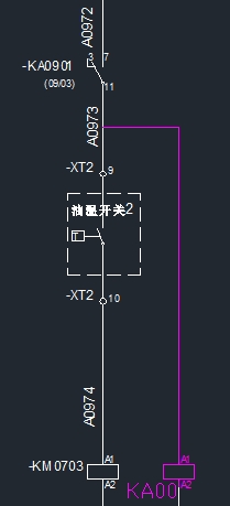

由于风机控制回路除了旋钮、电机保护断路器辅助触点、润滑油泵运行状态继电器触点之外,还有油温控制开关,在开机初始,风机并不运转,所以操作工如果不负责任就会疏忽,这次高温停机保护开关又有故障,所以造成本次设备事故,我让电工把风机控制回路除油温开关之外的部分加入一个中间继电器,作为风机启停状态联锁串入主机启停控制回路。
Q0703是风机的电动机保护断路器辅助点,S0901是风机启停旋钮开关,KM0701是润滑油泵运行接触器辅助点

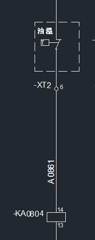

散热风扇除了受开关控制,还有温度检测控制,其实第一道就是风机启动,第二道是停主机,我已经让电工找温度、压力开关型号,除了找到现在问题之外,再增加这个风机运行状态联锁点。
