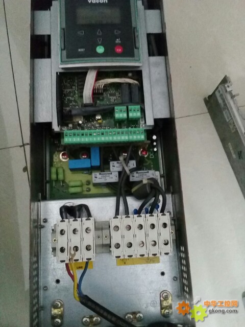

伟肯22CX4G2||输入两相390v电源,测得直流母线电压422Ⅴ,这正常吗?.

22CXS4G211

应该不正常,电压512V以上。

不知是不是可控硅整流桥,如果是你接两相380V是不行的,整出来的直流电压是达不到530V的

没报警?

低了。应该是:输入电压乘以0.9,再乘以1.35就差不多。你现在这样,说明,第一,可能是整流桥有损失,第二,可能是母线电容器漏电,充不满。
连续通电数小时以后,看看电压是否升值,否则,查毛病。

放了很久没用过的?

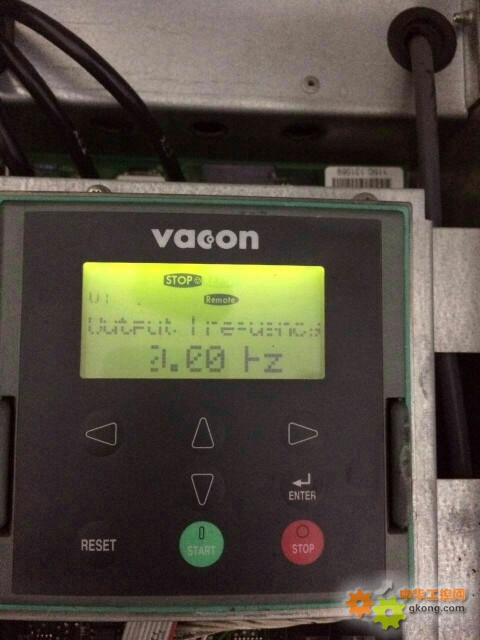

很久沒用,输两相升压到400v,直流可到470左右,液晶屏显示英文看不明白

显示内容,按绿键沒反应

有明显清脆吧哒接触器吸合声,风扇正常
