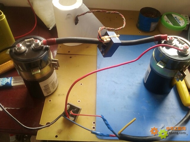

哪位老师有这个中文说明书?伟肯22CⅩS4G2il

慢慢通电多待机一段时间
电容不行了?

输入三相414Ⅴ,直流电压497Ⅴ,显示屏左角显示U1和一排英文,任何按键没反应。

测下大电容容量可能有不够容量了。

用小整流桥给电容充电

输入两相390v,电容两端直流542Ⅴ,这样可以确定两个电容是好的吗?急求指教

标的2200uF,实测一个1890,一个1940

分别测两个电压,一个274v,一个270Ⅴ,总电压测574Ⅴ
