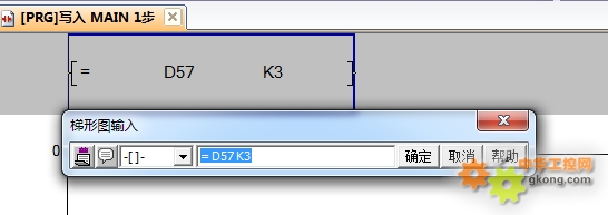

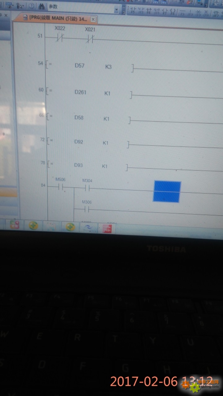

向这样的程序如何编写,在编程软件上,就是=
≥ ≤向这样的

LD=

≥ 可以是>=。

这些是触点比较指令

我想知道的是怎么用软件写,比如我要写与母线接一个常开点我可以写LD x0.就行,比如我要写等于D10K5这条程序我应该如写

LD= D10 K5;
