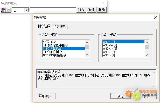

以下是引用626248971在2017/2/6 15:17:29的发言:
这张图一贴,又要有争议了。
人家问应该用AND=还是LD=呢?
LD=与AND=有啥区别呢?
为啥我直接用AND=也没有问题呢?
然后只能等我进来解惑了。

回复 #7楼 fujifa
估计是由于输入时候没有注意空格造成的不能正确的输入的问题,很多的初学都有这个现象,特别是用三菱的软件

以下是引用fujifa在2017/2/6 14:22:54的发言:
以下是引用xtswc在2017/2/6 13:59:27的发言:
我想知道的是怎么用软件写,比如我要写与母线接一个常开点我可以写LD x0.就行,比如我要写等于D10K5这条程序我应该如写
现在的写程序的水平正的是……………………………………
人家两楼已经写出来了,非要写成这样才能看得懂。
键盘键入字母L,D,等号,然后空格,键盘键入字幕D,数字1,数字0,然后空格,键盘键入字母K,数字5,回车。
备注:空格是指你键盘上最长的那个键,回车是指你键盘上印有Enter的那个键。
