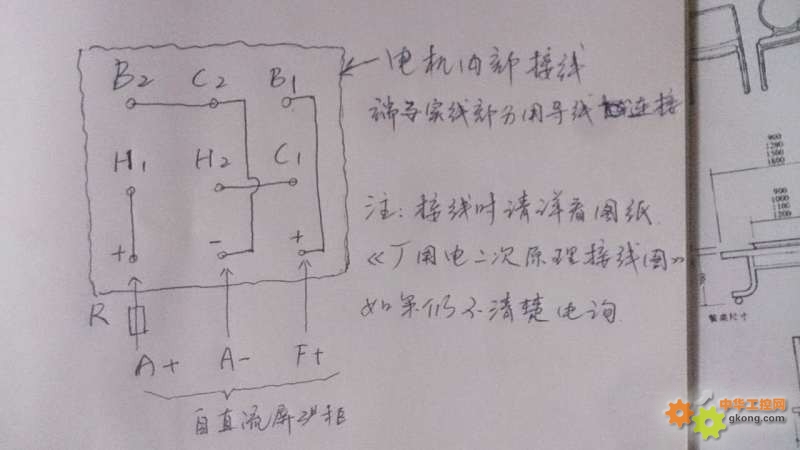

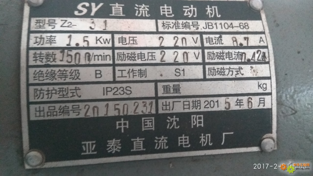

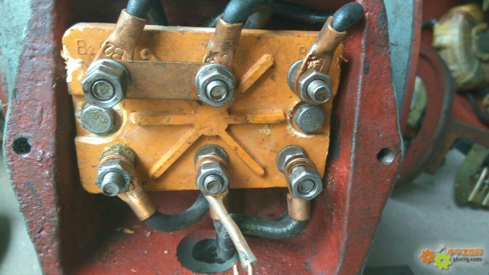

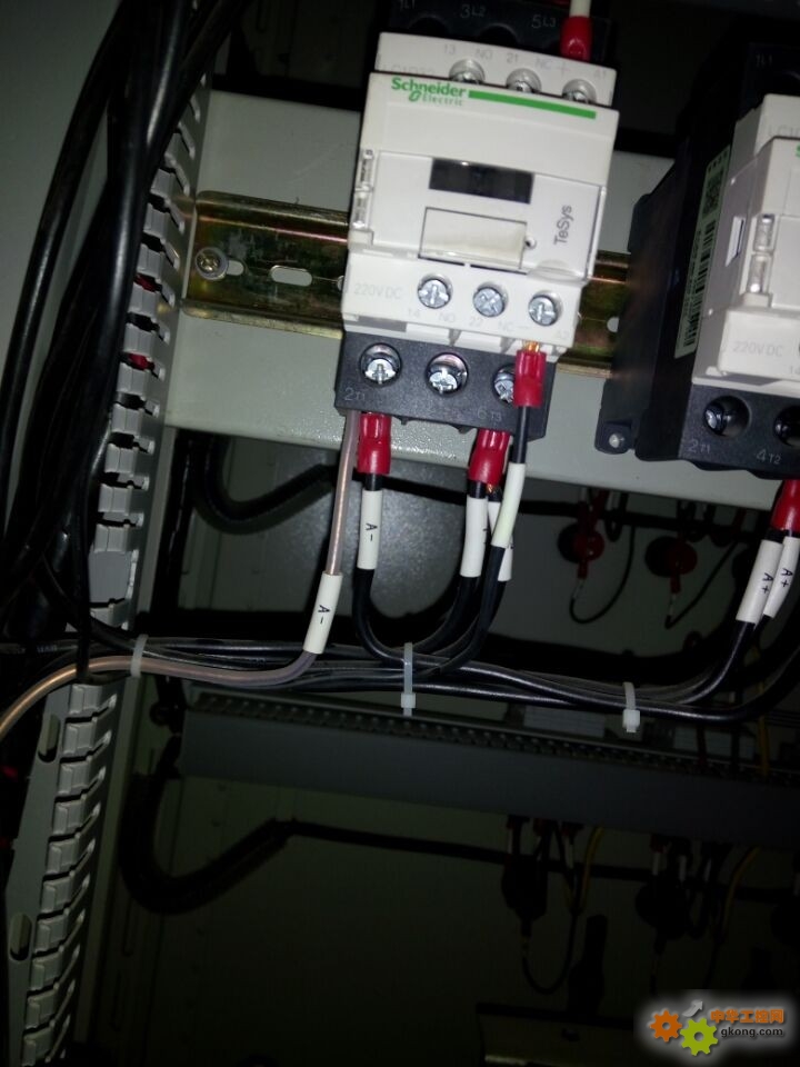

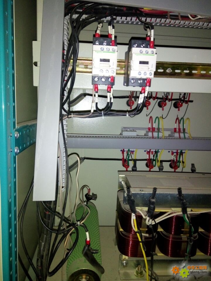

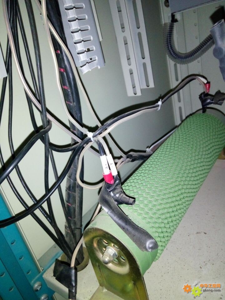

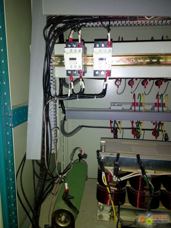

我厂的直流油泵,电机直流 只需要转向。现在现象是 启动后先向一个方向转了一下 然后马上另一个方向转速速慢慢下降 然后人工断电了。启动和运行方向不一致。QQ285205112

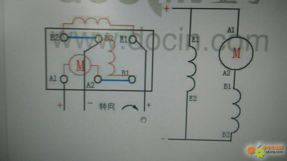

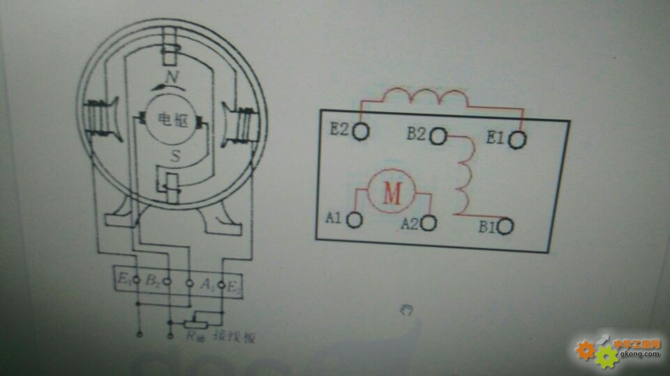

最后一张接线图,有问题吧?左边的与右边的接法不一样呀。A1和E1。左边是分开的,右图是并接的。倒底是哪个?

发表于:2017/2/5 15:39:35
回复 #1楼 haoren8881
那个是网上找来的接线图。手花的是厂家给我的接线图。

发表于:2017/2/5 18:25:14
光有故障现象不好判断啊!楼主测量一下电枢和励磁的电压电流啊!

发表于:2017/2/5 18:55:56
负载有没有问题?是不是卡住了转不动

故障现象是 先一个方向转了一下 然后反方向开始转 速度慢下来了。然后听了  这样正常吗? 正常启动过程是什么样的 对这个东西真心不懂。电工白学了
