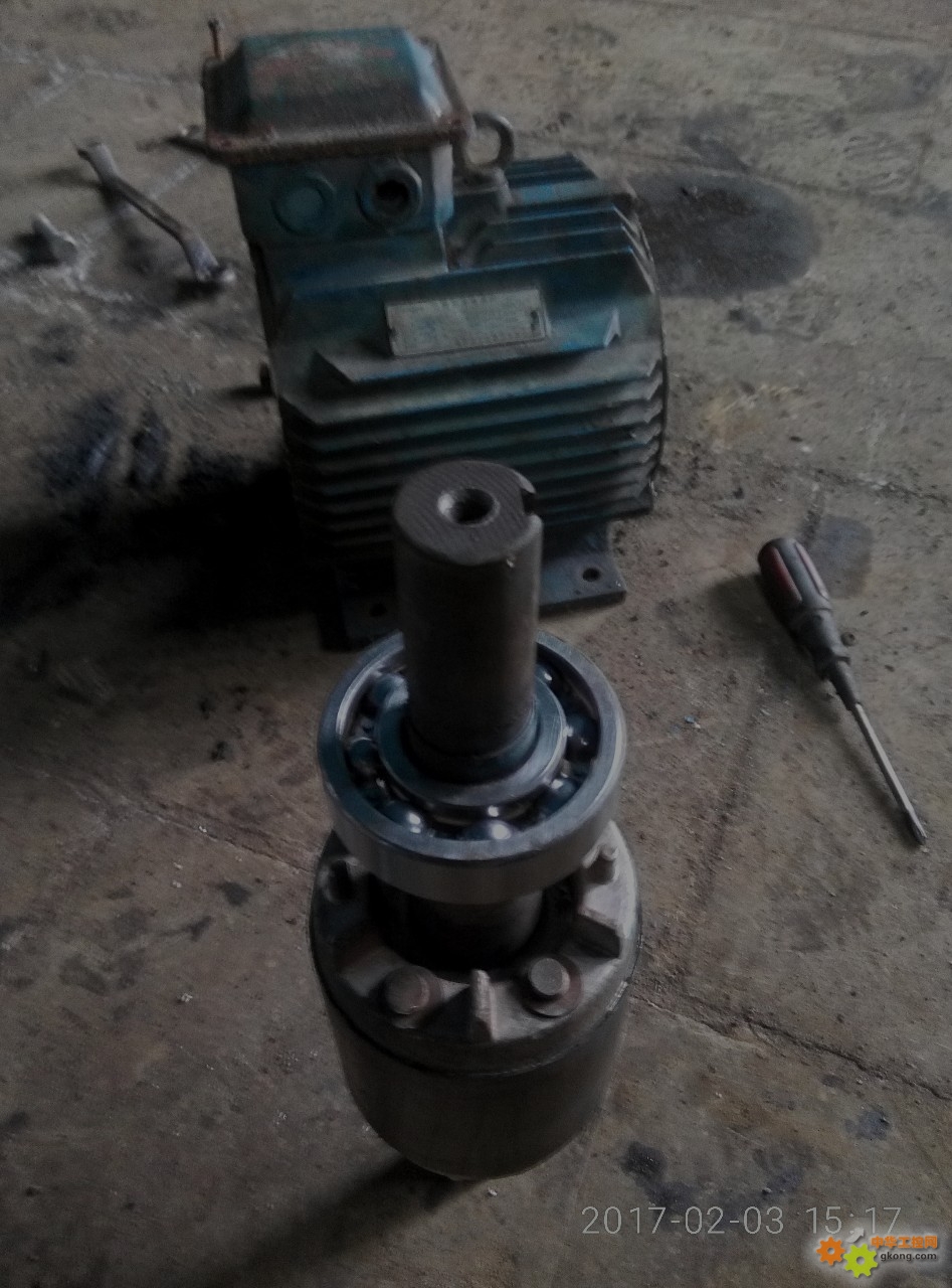

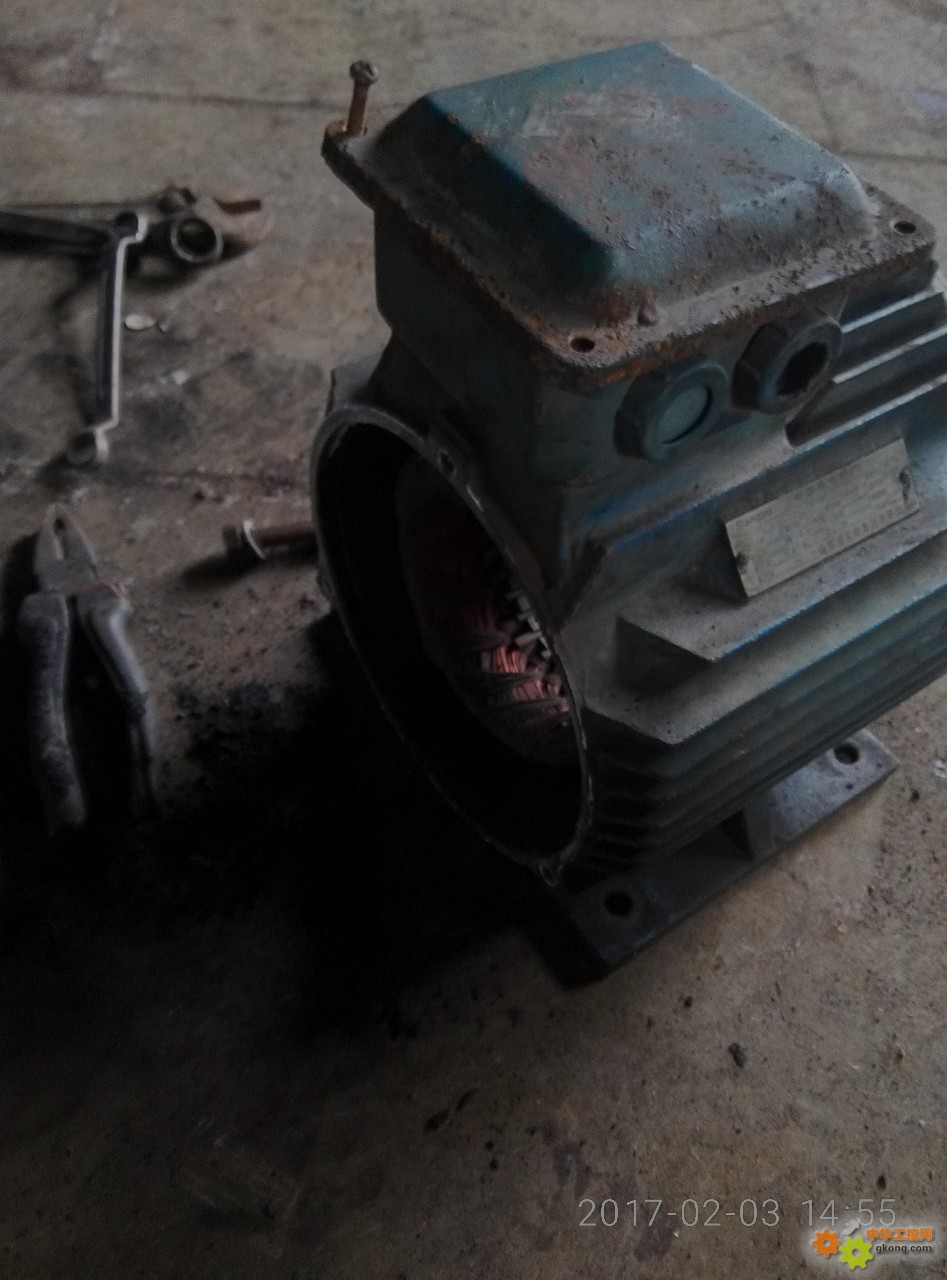

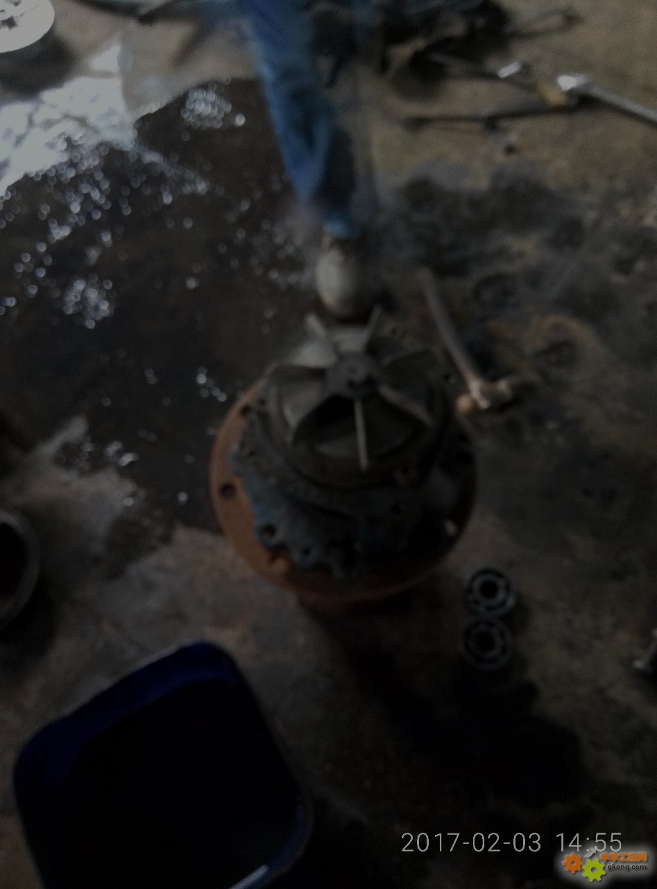

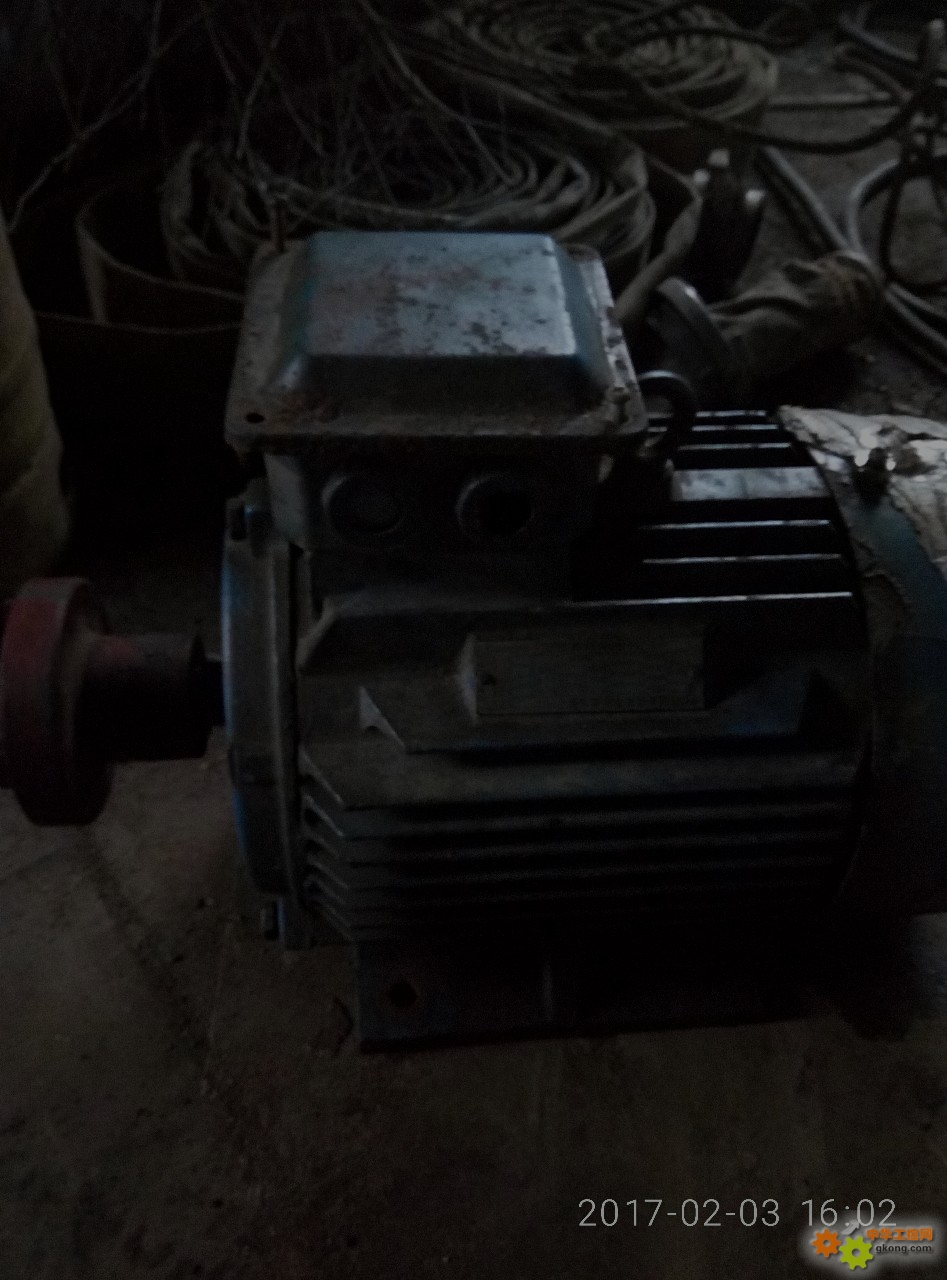

操作工说有一台电机比较响,跑过去停机松开地脚螺栓拆下来用手盘了下连轴器比较松,轴间隙大估计轴承坏了,结果把电机拆开后轴承少油烧死了,拆都拆了一下午,不知谁加的润滑油呵。。。

润滑油应该不是印度进口的,你们买到假货了。

维修电工是必须掌握电机更换轴承技术,轴承坏有质量问题,有长时间缺少润滑油工作状态下,导致电机轴承损坏,电机是有定期二级保养规定的,更换润滑油脂,应该选用锂基脂和二硫化钼...(轴承内装填约1/2脂,使用1年后再清洗更换)。

缺乏定期保养吧。

说明岗位工认真,如不及时发现,轴承抱死,影响面就大了。应建立润滑台帐,定期保养
