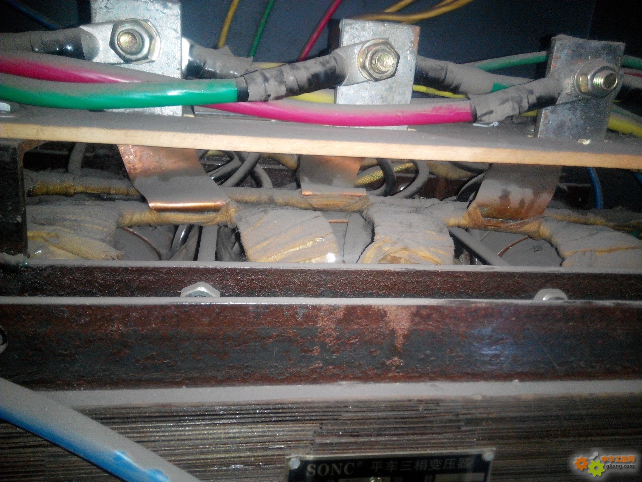

利用停机时间,检查发现厂区轨道电压低,380/36,共4台,有1台低压侧有一相烧断,焊接后正常
因为4台并联,只能分开测量
谁还有更好的主意
我借鉴一下

发表于:2017/1/28 12:02:37
上班真辛苦

确实不好,变压器阻值判断也非常小

并联,除了分开(可能的话分组)测量,未想到更好的办法。

卡电流

4台并联?是原边并联?还是副边并联?
