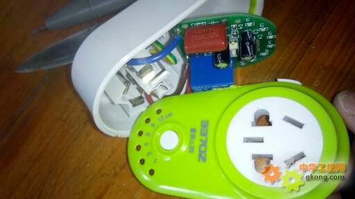

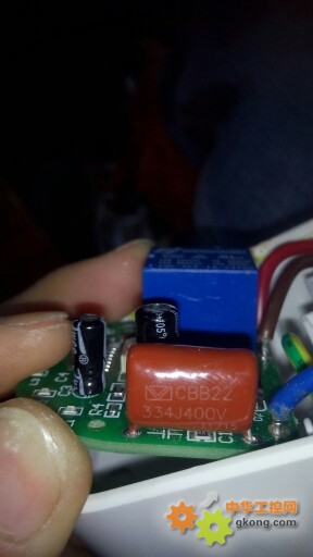

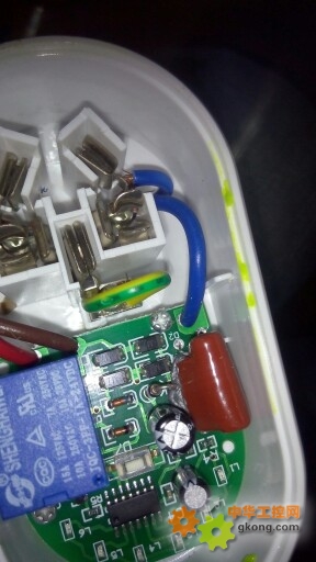

我哥买了个10块钱的现在还好好的,我买的20块的,没想到买了半年用了20次不到就坏了,拆开来了你们看看,cbb22电容炸了,还包住了旁边的电阻,现在手头找到个r684j电容可以换上去吗?那个电容是什么作用的?我哥买了个10块钱的现在还好好的,我买的20块的,没想到买了半年用了20次不到就坏了,拆开来了你们看看,cbb22电容炸了,还包住了旁边的电阻,现在手头找到个r684j电容可以换上去吗?那个电容是什么作用的?我哥买了个10块钱的现在还好好的,我买的20块的,没想到买了半年用了20次不到就坏了,拆开来了你们看看,cbb22电容炸了,还包住了旁边的电阻,现在手头找到个r684j电容可以换上去吗?那个电容是什么作用的?我哥买了个10块钱的现在还好好的,我买的20块的,没想到买了半年用了20次不到就坏了,拆开来了你们看看,cbb22电容炸了,还包住了旁边的电阻,现在手头找到个r684j电容可以换上去吗?那个电容是什么作用的?我哥买了个10块钱的现在还好好的,我买的20块的,没想到买了半年用了20次不到就坏了,拆开来了你们看看,cbb22电容炸了,还包住了旁边的电阻,现在手头找到个r684j电容可以换上去吗?那个电容是什么作用的?

电容炸说明电容质量有问题,还就耐压值不够..

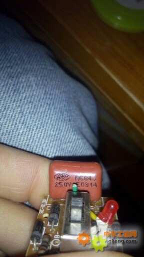

那个可以换上去吗?炸了的400V的,找到的型号不对,大小一样,耐压250V

查了下,炸了的是334也就是0.34uf容量,要是换0.68uf容量的行吗?耐压耐压

你的耐压值小拉。至少要300V的电容,电容容量要与原来的一样。

容量大了一倍,电路稳压管容易坏。

已经换上去了,暂时试了下就行,坏了就算了,这个定时器坏了最多就是没定时作用吧1,不影响我的外部负载
