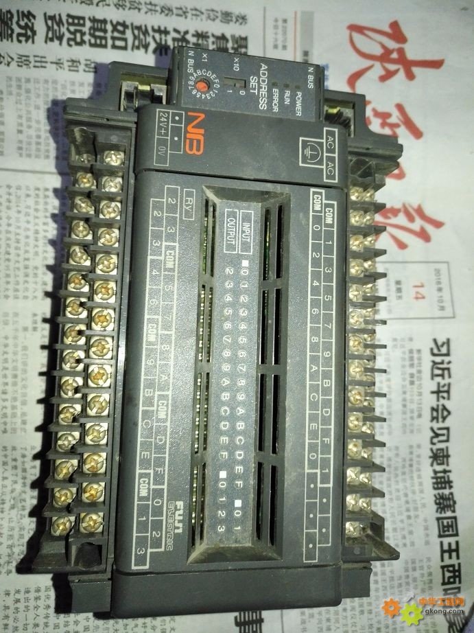

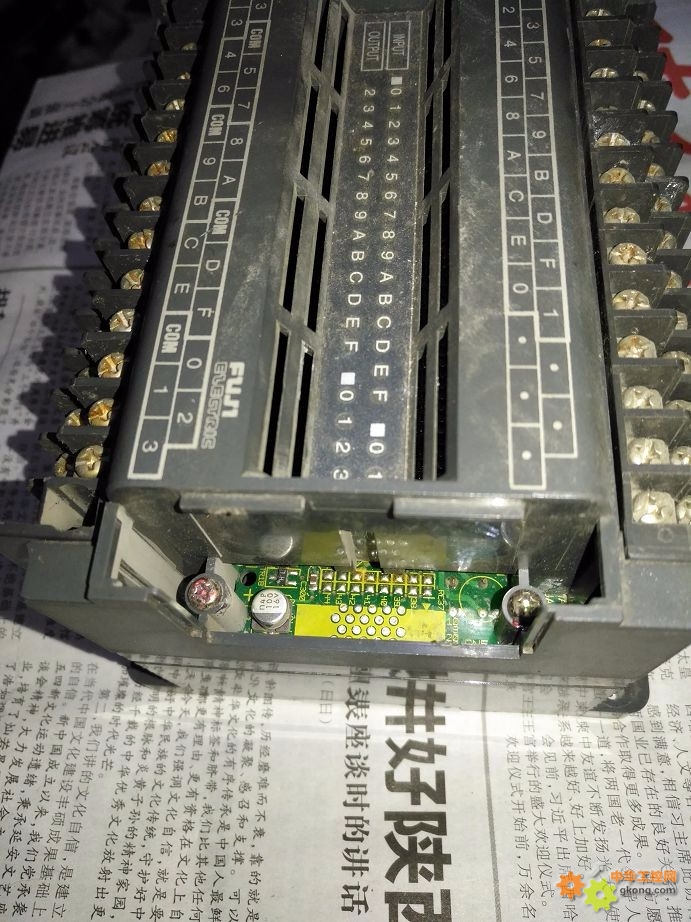

大家好,我是初学者,得到一富士PLC,只会接220V,通电后只有最上面的电源灯亮,试着把24V+端子和输入com连接,0V端子和输入端子连接没有反应,把0V端子和输入com连接,24V+端子和输入端子连接也是没有反应,至此无计可施,下载了Flex PC Programme,系统是win10的无法运行,也没有编程线,请教大家这个PLC该怎么接线,如何快速判断它是好的还是坏的?

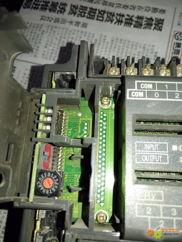

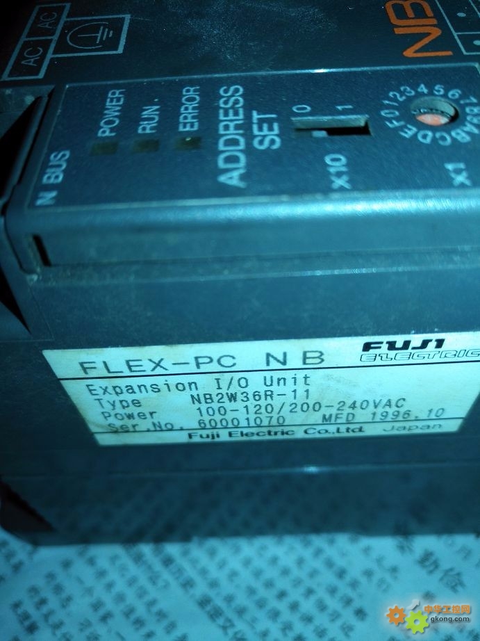

不得不告诉你一件你十分失望的事实:你手上的仅仅是一台PLC的扩展;
不是主机,也就没有自己的CPU,当然也就不能编程,如果你非要测试好坏,请先准备一台NB2的主机,然后编程输入主机内,再把你的扩展连上测试;

这个就是个扩展 Expansion Unit。不能编程,配个主机后再说吧。

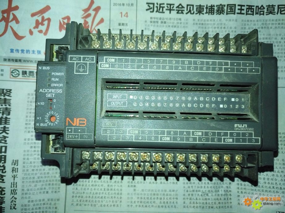

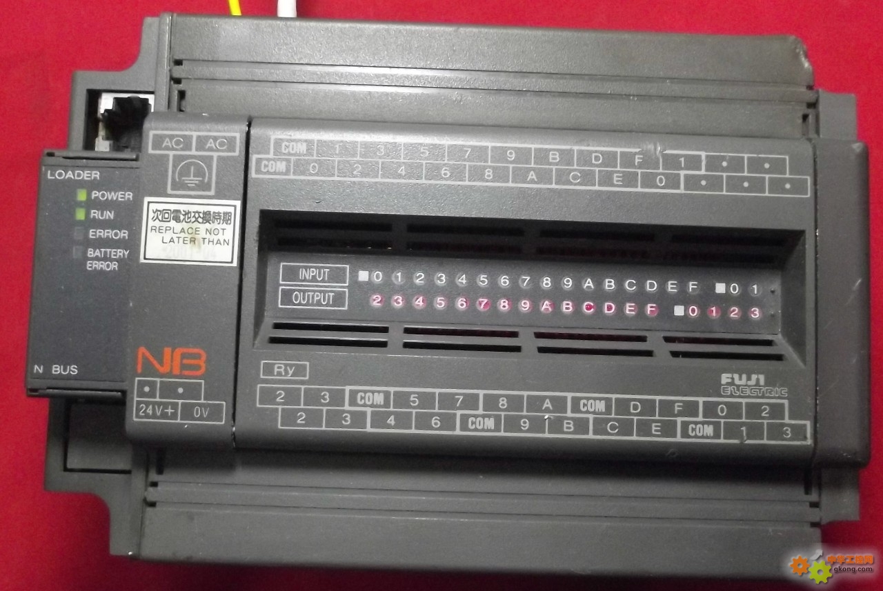

发表于:2017/1/21 19:53:19
给你个主机同点数的PLC的实物图片参观一下;

发表于:2017/1/21 22:10:41
谢谢大家的回复,的确是有个大的,因为是初学,怕还没学会就弄坏了,就先拿小的试验,没想到能供学习的还只能是哪个大的
