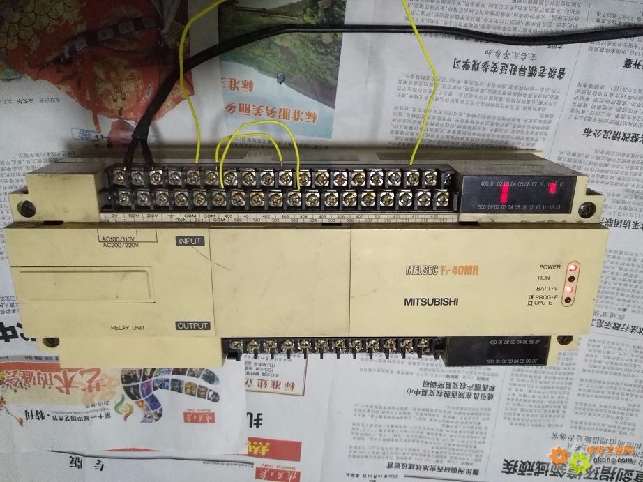

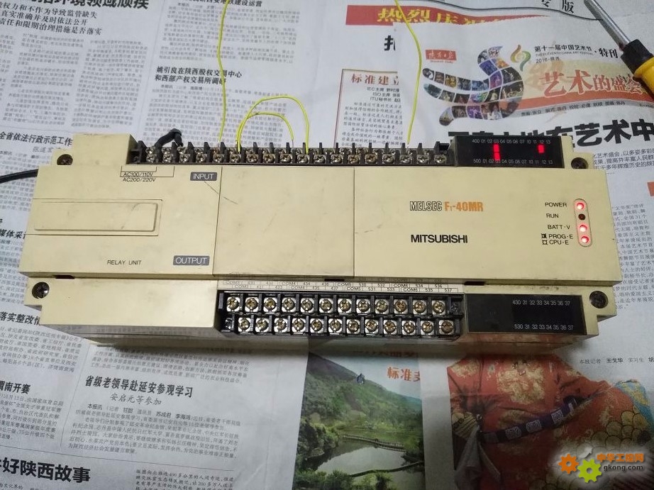

学习的是台达,但能到手的实物却是富士,还有个三菱,但都是老型号,刚才试输入灯都亮,但输出灯不亮,哪个run灯死活亮不起来

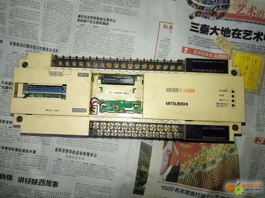

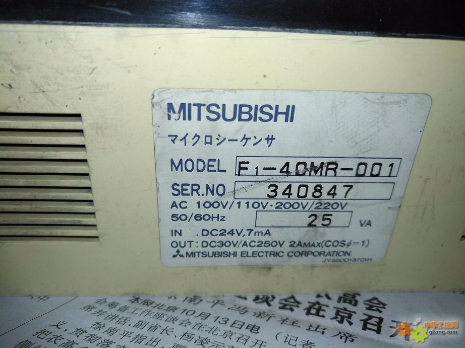

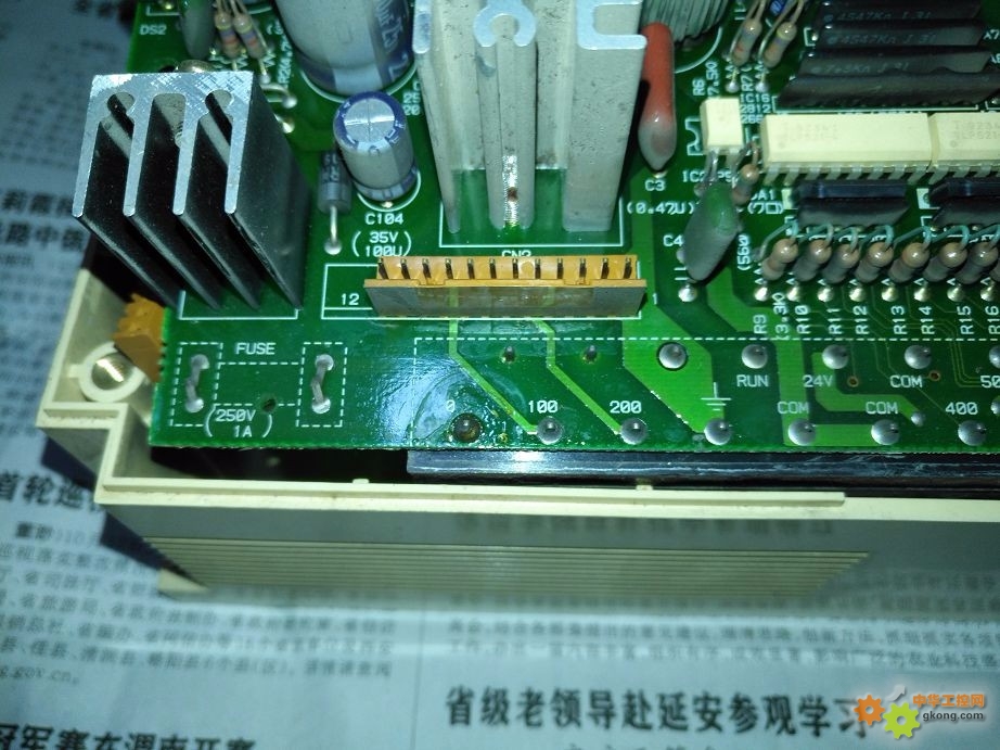

你的PLC比上面那个1996年的FUJI还要老,而且这个F1编程还要手编器;
按上面的指示灯,电池没有了,程序也就没有了;
所以你只能测试输入正常不正常;
