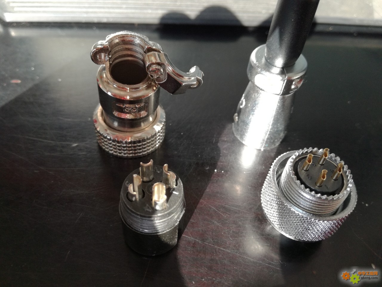

这次碰到的问题就是航空插头击穿的问题,这个问题是我们刚生产机器时碰到的,上图中的2种航空插头左边那种就没问题,右边那种就碰到过连续击穿2次,(这种插头使用在等离子切割机的弧压信号上的,切割机起弧时的高频电压达到4000伏)一开始选用左边那种用了多台没问题,领导就说了不好看换种插头,没法就换了右边哪款,用上去就击穿了2次,(第一次击穿的时候客户用了2天多,出问题更换新的插头不到1小时有击穿了)重新更换会左边那种在没出过问题,各位坛友帮着看看是什么原因击穿的(怀疑过耐压不行但是问什么能用2天才击穿)

这个和空气湿度,材质,电极的距离都有关系,电压高绝缘不够,一开始是爬电,时间长了形成积碳,电阻减小击穿短路。

首先要看航空插头的触点指标参数,是高压还是低压。否则就有可能击穿绝缘的。

看你左边的插头插针粗一点,右边细一点,那个信号电流有多大,会不会是接触不好发热,引起击穿,许多物体温度高了绝缘就会下降。

触点容量不够吧。

以下是引用711022027在2017/1/21 15:48:34的发言:
触点容量够了只是过去个控制信号0.3的线径都没问题

这种是不是只适用于低压线路?
