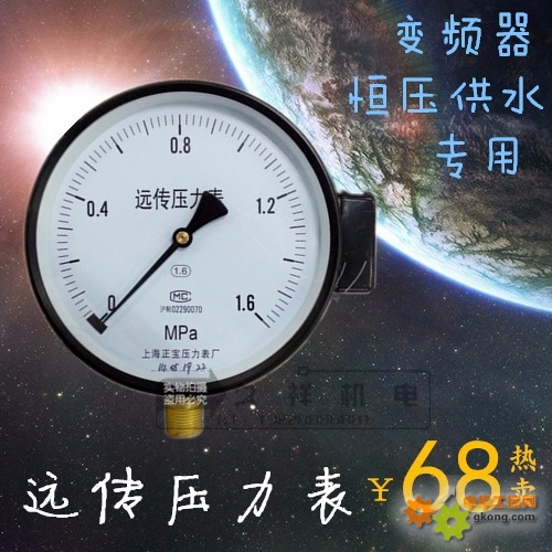

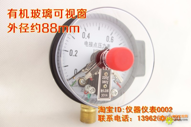

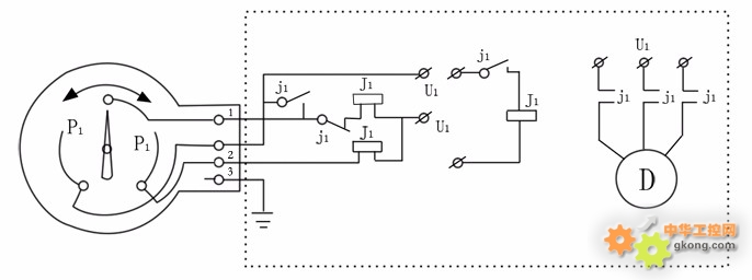

一个是远传压力表,一个是电接点压力表
电接点压力表 是开关量。
当被测压力作用于弹簧管时,其末端产生相应的弹性变形—位移,经传动机构放大后,由指示装置在度盘上指示出来。同时指针带动电接点装置的活动触点与设定指针上的触头(上限或下限)相接触的瞬时,致使控制系统接通或断开电路,以达到自动控制和发信报警的目的

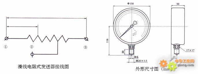

远传压力表是模拟量 内部是个滑动变阻器
结构原理:
 本仪表由一个弹簧管压力表和一个滑线电阻式发送器等的组成。
 仪表机械部份的作用原理与一般弹簧管压力表相同。由于电阻发送器系设置在齿轮传动
机构上,因此当齿轮传动机构中的扇形齿轮轴产生偏转时,电阻发送器的转臂(电刷)也
相应地得以偏转,由于电刷在电阻器上滑行,使得被测压力值得变化变换为电阻值的变
化,而传至二次仪表上,指示出一相应的读数值。同时,一次仪表也指示相应的压力值。
