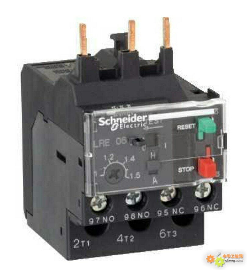

以下是引用877476825在2017/1/21 8:00:59的发言:
今天没事,看到一只施耐德的热继,仔细观赏一下还是挺有意思的,如图
也发现了一点不懂的地方,特向大神请教。图中。那个H.还有那个代表什么意思,是不是热继的手动复位和自动复位,如果是,怎么实现这个功能?。不知怎么进行手动复位和自动复位的切换。另外这个热继有意思的是,可以测试辅助触点的好坏,就是上面那test,用大头针轻轻一拨,常开触点常闭就会切换,实现测试触头是否正常。
[此贴子已经被作者于2017/1/21 8:01:53编辑过]
盖子盖上,楼上的各位再来看看。是不是就明白得差不多了啊?

以下是引用kdrjl在2017/1/21 19:56:02的发言:
施耐德的这个我没用过,西门子的,就是手动状态,直接按测试按钮和复位按钮即可,自动状态,复位按钮没反应。手动和自动状态的设置,有一个旋钮,将其旋下去,就是自动,将其旋出来弹起,就是手动。
自己研究一下这些按钮和拨动开关,就可以搞定了。
谢谢版主,老式有旋钮,这种没有。研究了半天,看不出奥妙表情。我知道这种手动复位按reset。手动停止按stop。貌似这种热继都是需要手动复位的,至少我们这里是的。感谢版主

以下是引用zzn6737在2017/1/21 20:14:39的发言:
大神啊,我还是没研究出来呢表情我们这里这种热继跳后,都是手动复位表情我知道这种手动复位按reset。手动停止按stop

回复 #25楼 877476825
不是捅的,应该是上下拨的

回复 #25楼 877476825
你是想弄成自动复位?

以下是引用logo1979在2017/1/22 9:06:55的发言:
不是捅的,应该是上下拨的
很简单的事,找个坏的拆解。

H和A是代表手动和自动吧!
选择到手动模式复位就要人工复位
自动模式就自己复位了
