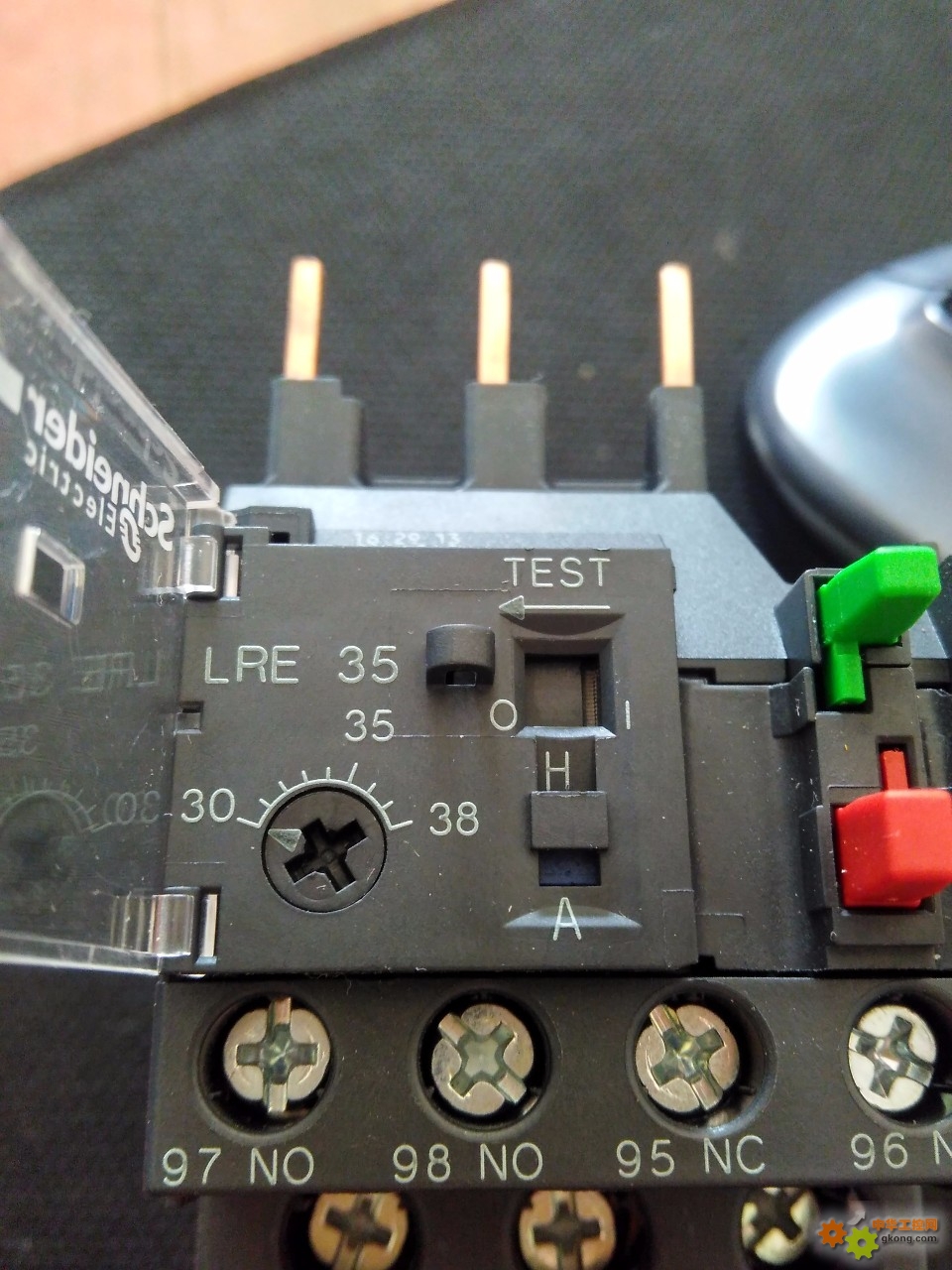

今天没事,看到一只施耐德的热继,仔细观赏一下还是挺有意思的,如图
也发现了一点不懂的地方,特向大神请教。图中。那个H.还有那个代表什么意思,是不是热继的手动复位和自动复位,如果是,怎么实现这个功能?。不知怎么进行手动复位和自动复位的切换。另外这个热继有意思的是,可以测试辅助触点的好坏,就是上面那test,用大头针轻轻一拨,常开触点常闭就会切换,实现测试触头是否正常。

H手动复位

怎么捅都没反应,才请教各位大神的

按绿色的按钮试一下

动作后要等一段时间才能复位

我知道啊,那是自动复位,手动复位如何实现

常规热继不都是有手动复位即自动复位两种模式进行选择的吗?选自动复位是,过几分钟。热继电器辅助触点自动恢复。选手动复位模式,按下REST.复位键进行复位。这模式开关不知怎么操作,是哪个H.和A.哪个吗?我用大头针捅捅没反应

用螺丝刀伸到“0”和“1”中间的小孔里把里面的东西拨过去就行了

你上下拨一下试试。

H A 要配合右边那两个颜色的按钮。楼主发帖这会功夫应该玩明白了吧。
