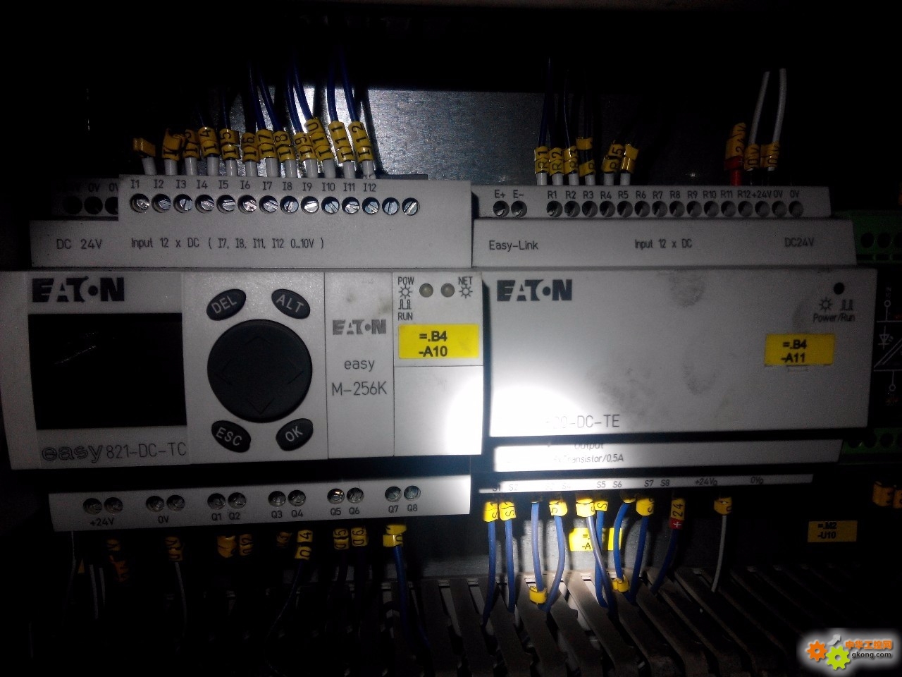

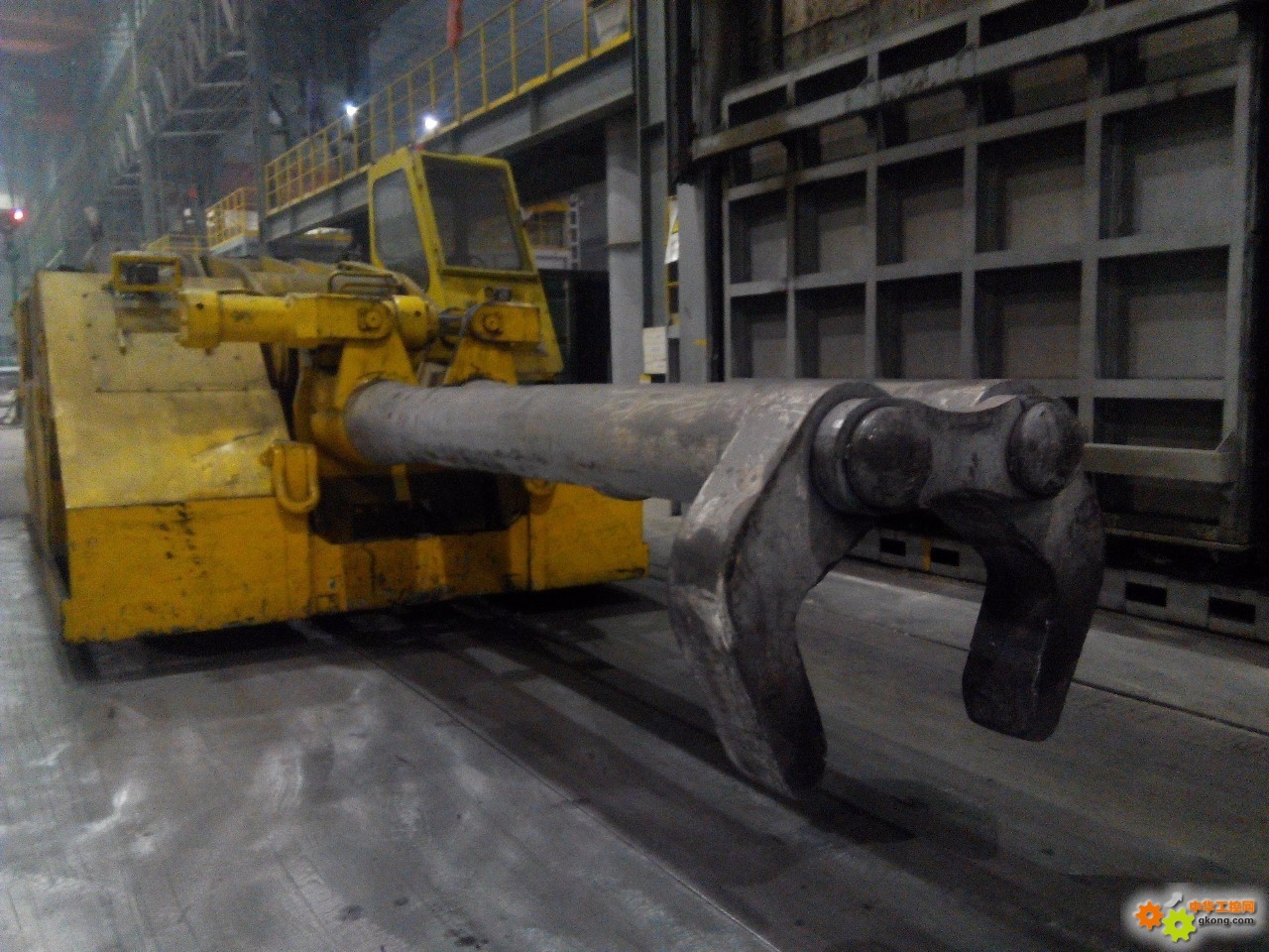

就是这东西,以前我曾在论坛发过。老外的

第一张是控制器,第二张是设备全图,那个马达在液压泵里面,人钻进去困难,何况拆了。

这个大家伙夹什么的。

这大钳子是钳钢铁的吗?
