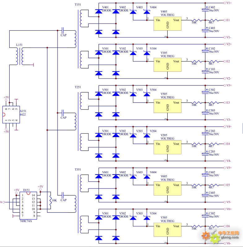

ABB ACS800的驱动电路供电怎么看

这个图怎么理解呢看不懂啊

变压器右面没啥问题,左边的来龙去脉我也没看明白,请高人给指点一下。

变压器右边的好像是几路直流电压输出,左边是不是应该还有电路的。个人猜的,敬请指点。

图中74HC74A应该是一个双稳态触发器,它的5脚输出一个触发脉冲给驱动器4422,再由驱动器输出几组驱动电压去驱动IGBT工作。不知是否正确,敬请高手指教!

这个应该是二次电源(DC-DC),74HC74在这里接成了 振荡器 ,驱动 4422 ,4422带3个变压器,把 +5V 变成隔离的 6 路直流电压

左边集成了开关管

能详细说一下吗,没看到电源输入么,L151是消除公模的电感还是变压器呢?这回路看不懂啊
