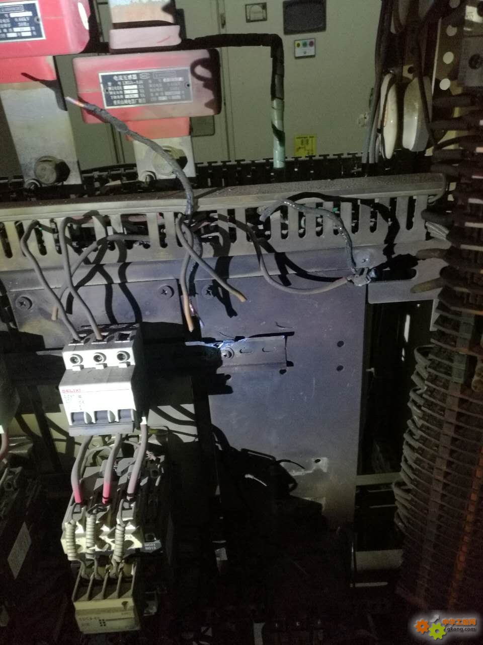

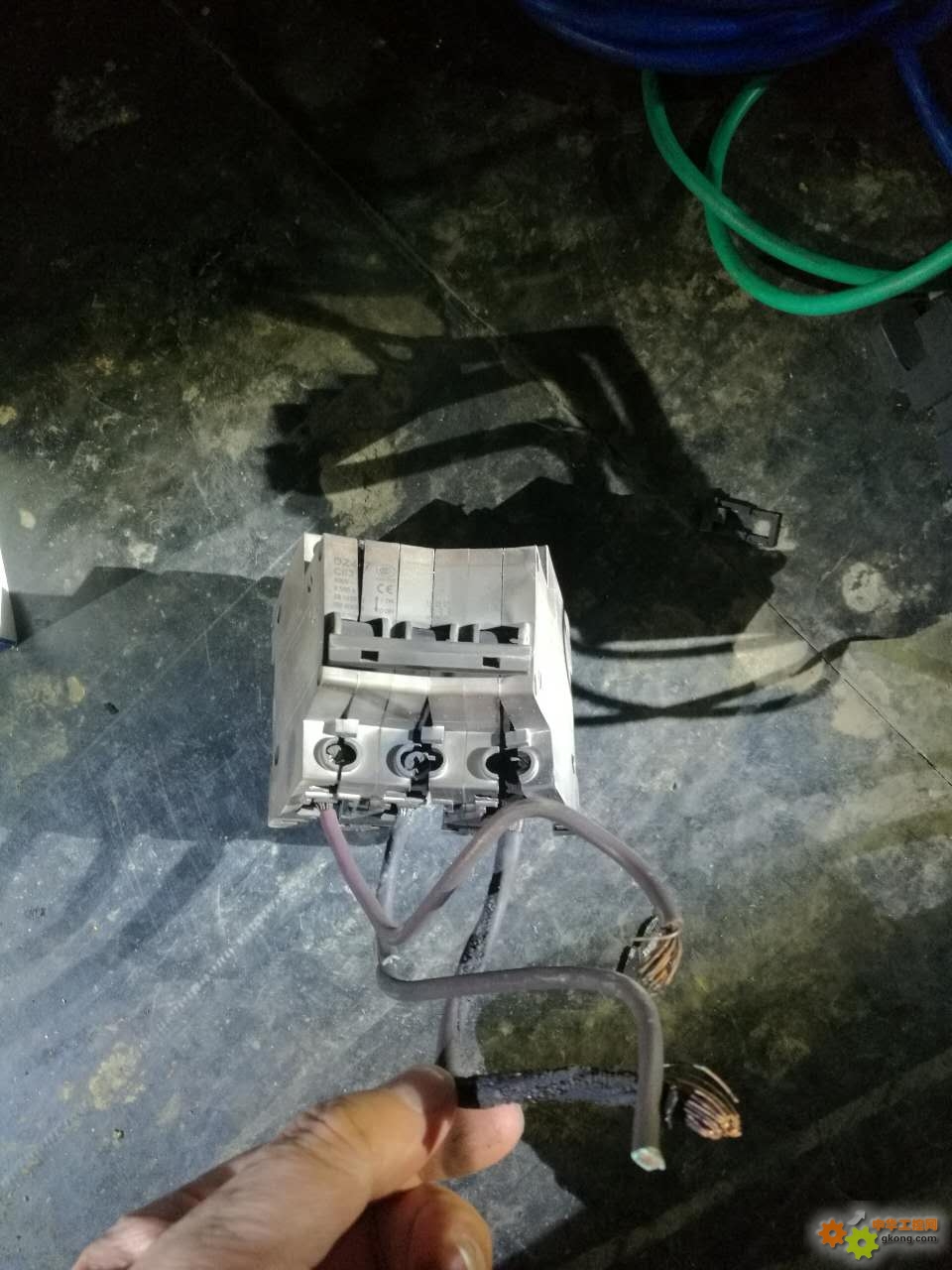

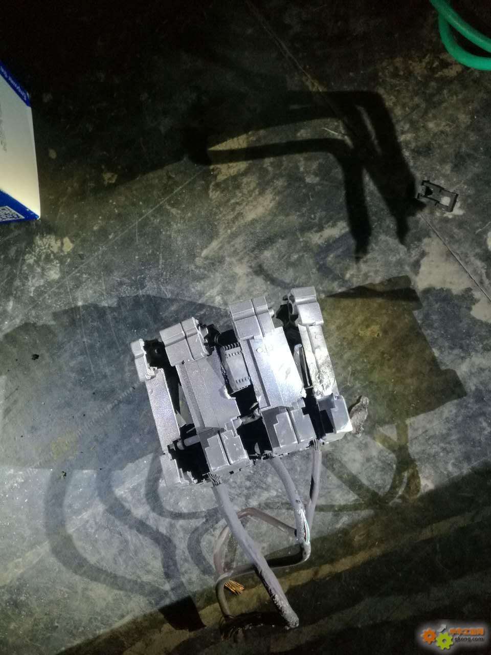

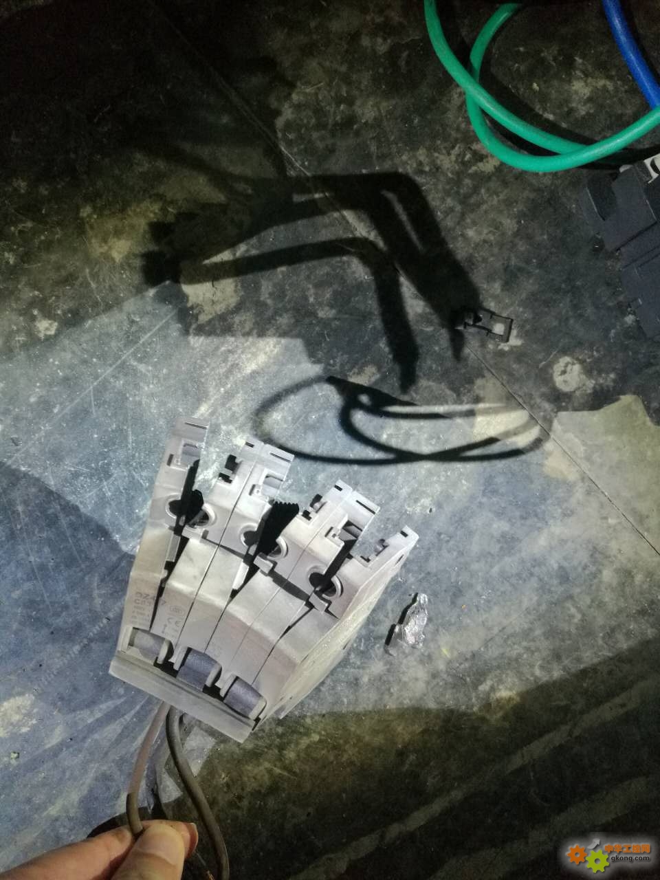

补偿柜短路了

估计是灰尘引发短路

线烧了。

看盘面积灰与零乱走线的情况,放炮也不奇怪。

接触电阻大了,触点发热

补偿电容柜应该装熔丝,建议取消低压补偿,我这边低压补偿出故障率太高了,现低压补偿都不投用了只投高压补偿

干燥环境下灰尘不容易短路的,估计是接触不良发热碳化短路吧。当然,灰尘还是需要经常清扫的,我这里要求每周至少一次吹扫。

这设备有些年头了吧,灰尘清理保养还是要的。

补偿柜温度高,应该不会灰尘短路。线头没压紧导致冒烟的事故倒是见过两次。

我只见过因为接触器不能承受电容器的冲击电流导致的飞弧

虚接,过热,电流大,可能原因较大
