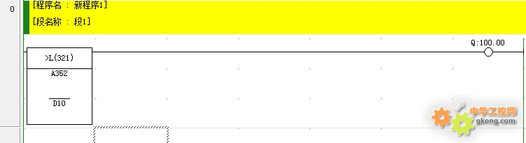

请教,如何编写如图的功能块?

请教,如何编写如图的功能块?

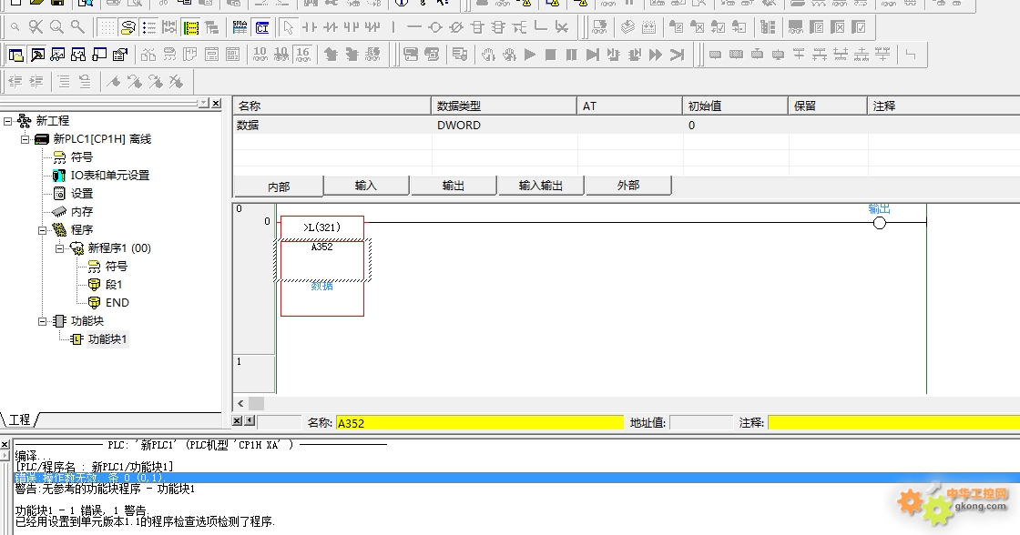

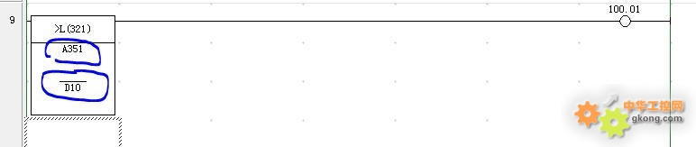

什么型号的PLC,试着写了一下,没有找到这个,只能找到大于等于的,如下图

回复 #1楼 zhyi0214
这样不行,不能通过编译

2014/11/4

发表于:2017/1/13 15:04:25
你这个应该前面加个P_On常通指令,作为条件

发表于:2017/1/13 15:32:29
可以通过的,你不要写到第0行,在下面再开一行写这个指令就可以了

发表于:2017/1/13 15:38:54
鱼家女
在
2017/1/13 15:03:22
长数据比较需要2个数据,你填写了一个A351,另一个在哪里?

发表于:2017/1/13 15:39:26
工控Nick
在
2017/1/13 15:04:25
>L作为触点指令,不需要再添加P_ON了。

发表于:2017/1/13 16:01:08
回复 #7楼 fujifa
编译时提示操作数无效!该怎么办?
