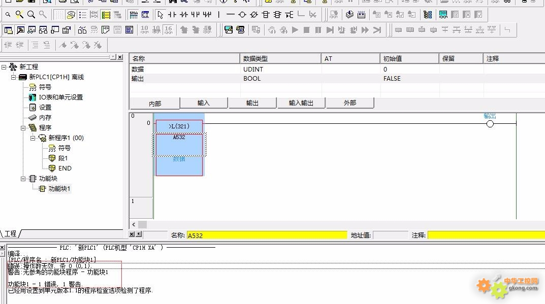

编译时提示操作数无效!该怎么办?

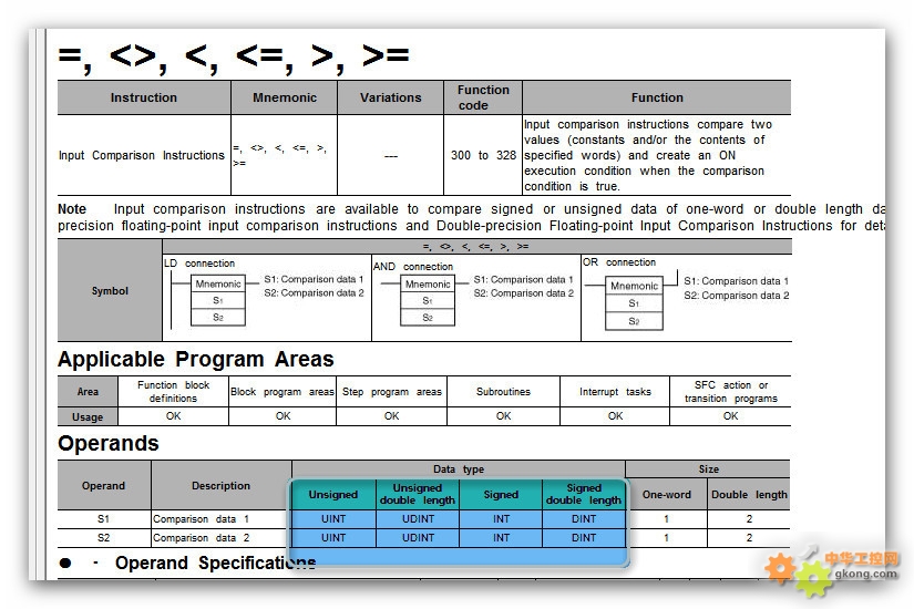

在日系中,WORD或者DWORD代表的不是无符号整数,而是串,说通俗一点,也就是一个BOOL变量的数组。
WORD相当于 ARRAY[0..15] OF BOOL
DWORD相当于 ARRAY[0..31] OF BOOL
所以,您定义为DWORD自然会报错。
在欧姆龙中,比较指令接收的数据类型为有符号类型,INT或者DINT或者无符号类型UINT或者UDINT。
所以请您将数据这个变量的类型改为UDINT。

[upload=jpg]/uploadImages13/5296a81827788388b18d56c5300ea5c700862257.jpg#33.jpg[/uxi
谢谢!可我改了还是会报错,不知咋整了。

还是报错

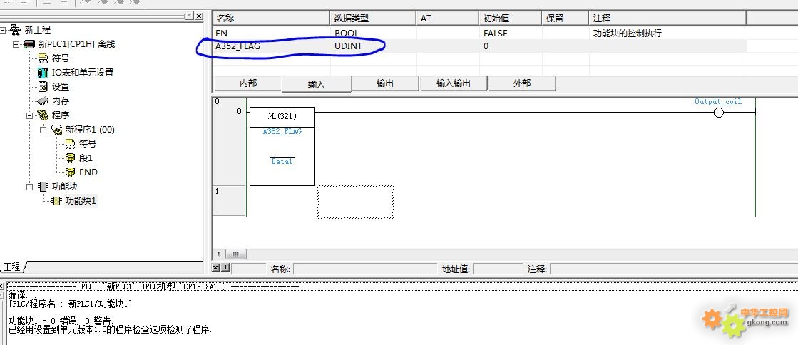

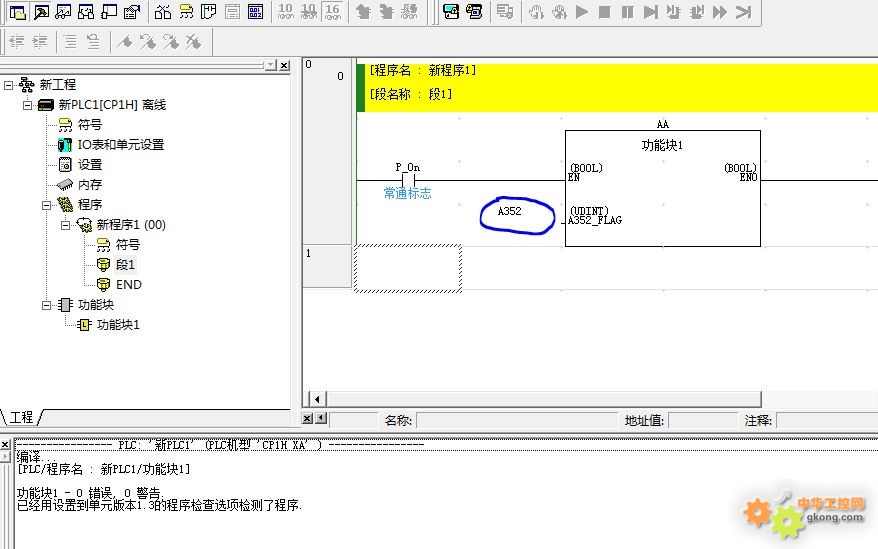

系统标志位在功能块中将不能被使用,您需要通过输入变量将A的值引入功能块。
如下图,通过将A旗标作为输入参数引入功能块。
HAVE FUN!
