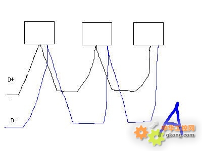

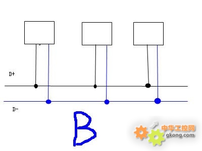

如题,请教有经验的师傅

这个应该没什么讲究吧

一般都是A类接法的吧

我也是用A。

B没见用过,所见所用A类。
  就酱。

都是用的A   用B要搞T头

个人理解,B类接法好,若通讯线很长,存在电感、电阻值加大现象,信号会衰减,1#2#3#设备485信号电压有差别。跟接地线相同原理。表情

标准里是A,短距离B也是没多大问题的

曾做个武汉某部队油库监控项目,由于现场防暴区域,不能走无线传输,就采用485通讯,12个大油桶,每桶1万吨以上的存储量子力,通讯线总长约1.2KM,采用A类,中间跟后端加了485中继,仍有几个设备数据采来不回来,或者乱码。后面改成B类的不加中继,也妥妥的,当然A类短距离是没问题的。
