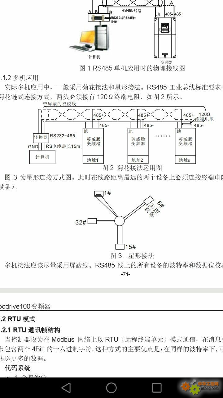

一般都是A类接法的,也就是手拉手

个人接法一般都是A类,正规专业B类!

楼主你应该把A的图放在上面,不要把B放上面
相信很多人看帖看到后面会误以为上面的是A.
实际接法应该是手拉手,即A类,曾经有台机用B类,干扰厉害,改了A就好多了。

一直用的是A类,B类见别人用端子过渡过,也没什么大影响

一般接的都是菊花型,方便排查问题
