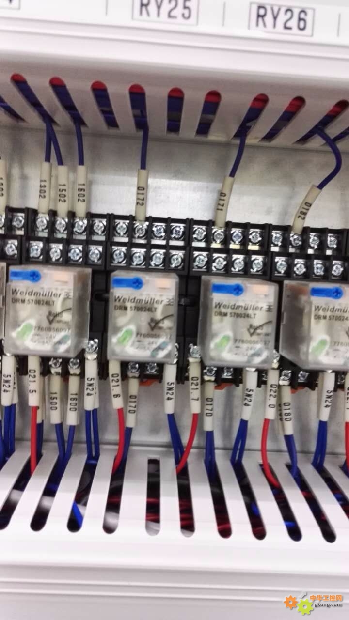

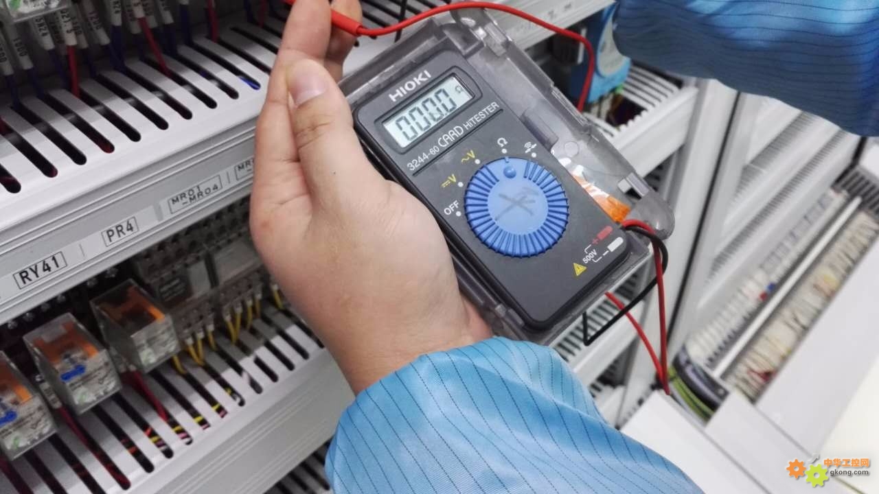

线圈电源DC0v.拔下继电器常开点不通,插到底座上常开点测量导通,这是什么情况,大家一起讨论一下
-----------------------------------------------------------------------------------------分割线
感谢版主的置顶,之前问题描述的有的模糊,我在重新描述一下。我现在是用的是魏德米勒DRM5700024LT的继电器,注意是带T的,及待测试杆的继电器。这个继电器常开点是用到一台三菱变频器的正传接点上面的。继电器线圈靠西门子300PLC来直接驱动。当时的情况是设备正在运转中。这台本该只能点动才可运转的变频器因为这个继电器的接点导通了,致使变频器持续运作,造成设备异常。当时继电器插在底座上面测量时导通的,拆下来测量A接点不通。没有拆线。然后直接换了一个继电器,在量就就好了。因为生产比较紧急,事后才去测量线圈,发现是OV。我的计划是1.更换PLC 驱动点,2.更换继电器,不带测试杆的 3.更换底座

什么继电器,有电磁干扰?

座有问题 或者接错线 无非这些

线圈两端有无电压(哦,已说明0V),常闭点是否不通;
继电器拔下来时,座子上对应的两点是否通。

其它回路

继电器是依靠电磁铁的机械动作推动金属触点接通的,所以一旦机械动作组件出现故障,没有给线圈提供电能也能导致金属触点互相导通。

不是底座有问题就是继电器有问题,或者跳线挑错了

如果你测的点是常开点确定没有错。哪就要把接在上面的线拆了,以免其它回路形成。

8楼说的对,应该将线拆下,确认是否存在外围电路有线圈,还是底座本身有问题。
