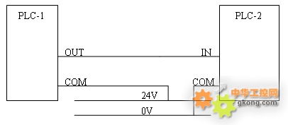

1,单工异步通信硬件结构
        该通信系统采用两线制主从机结构,主机端只能发送命令,从机端只能接收命令。对于主机两根发送线,分别接输出点和公共端。对于从机接收线接本机输入点和本机电源公共端,主机输出点,相当于外接开关。

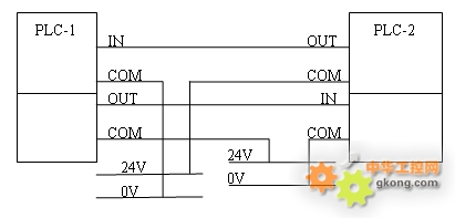

2,全双工异步通信硬件结构
       与单工异步通信完全相同,只是互为主机可以进行发送,同时又都是从机。这里研究全双工异步通信系统设计,而半双工异步串行通信是其一部分。如果不是相同电源,一定要注意COM端接线串电源的问题。

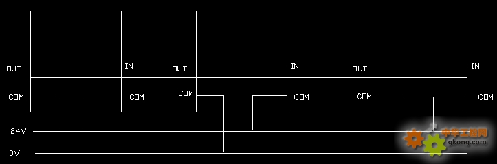

3、半双工异步通信硬件结构
       可以实现多个PLC之间的通信,但是对电源有要求,同一时间,只可以有一台发送,其他接收。

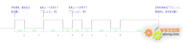

1、信号定义
①待机信号,输出端取无输出时为待机信号,待机信号为0。接收端闲才允许接收,用标志位表示,1代表忙,0代表闲。开始接收置1,停止接收T1后,为0。停止接收的条件是连续高电平或者连续低电平超过T1,正常情况应该是连续高电平超过T1。
②利用信号反转作为检测。
③利用信号反转间隔作为0和1判断,如果信号反转间隔小于T2,则为0,间隔时间大于T2,则为1。T2要是PLC可以区分的时间。
④综上所述,每次闲的时候,接收第一个反转,为信号起始,下一个反转计时结果开始记录,每次反转都记录,即使干扰也要记录,最新的16个位和起始码进行比较,一旦相同,后面的就是信号,此时信息接收信号置1。
⑤新接收的16位是信息长度,按照该长度,记录后续数字。接收完该数字的长度后,信息接收信号置0。如果信息接收信号为0,T1时间内,又收到信号,则判断为信息粘连,给予故障报警。直到接收信号变为0,清除报警。经过T1时间,没有信号反转则接收完毕,接收标志变0。所以如果发送最后一个字符后是高电平,需要等到超过T1时间反转待机。

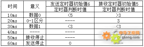

2、信号时间确定
       根据PLC的实际运行能力,我们做这样的时间规划
       一个bit最长时间30ms,所以最低波特率为33bps。假如0-1平均,则波特率为50bps。0越多,波特率越高,这是一种波特率不固定的传输方式。 发送一条完整指令共8word,共128bit,最多需要4s。

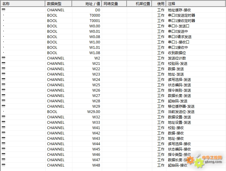

1、寄存器占用
    发送和接收是分开的,这里是发送和接收全部的寄存器占用。
