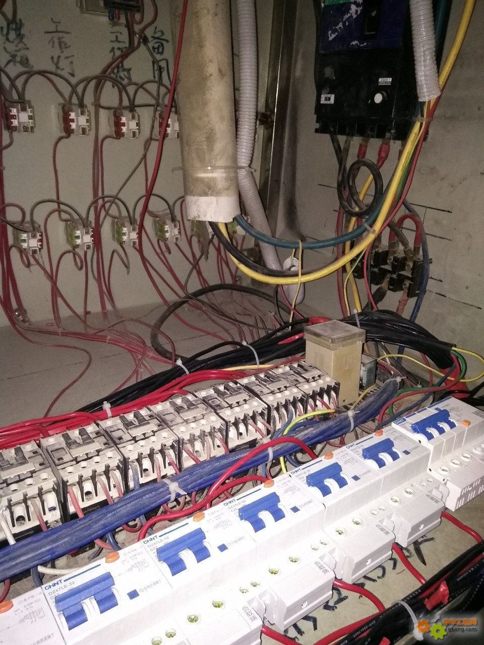

【话题】单相漏电保护器可以这样用吗?(20170110)

不接零线吗,肯定不能这样用了

这样是不是就是当闸刀开关用了?

漏电保护器不是你这样用的。

这样肯定不能用……你接一个试一下就知道结果了……

这样能用吗

漏保不起效果。

这样接线漏保只能当开关使用了!

如果进线也接一根,漏电保护不起作用,因为脱扣线圈得不到电压。进线零线,相线都接的话合闸之后,一有电流就跳

不起作用,相当1P空开
