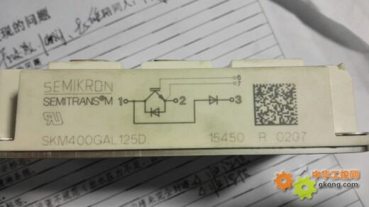

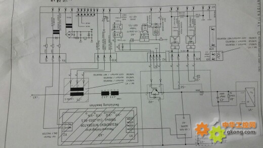

1.关于整流首先记忆是留在读书时候,三相电通过三相桥式整流电路,变为直流
2.而今我们公司有个中频电柜,AC→DC→AC。标准的整理,逆变,调频。图中的整流器就是运用在整流过程中。
3.一般整流器都是可控二极管,带门极。而我们的没有,我的理解是:其他电路实现了控制。在图纸中,还有IGBT,是否IGBT就实现了交直流的转换?
4.有另外一个疑问,我们一共有四组整流电路,输入确实三相电。不知道为什么多了一组。
5.坦白说,这个图纸的电流走向没看懂,从左往右,还是相反?

这个好像是斩波控制模式。V2是斩波管。

V2图中的IGBT。我在想,这个图是整流加斩波一起

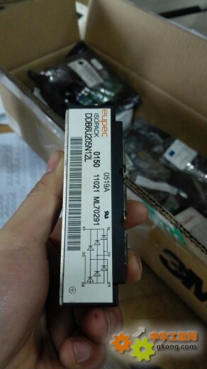

第一张图,是IGBT模块,单管的,第二张图,三相整流桥块。是不可控的,二极管桥。第三张图,太小了,放大也模糊,看不清。
不过,三相整流,然后斩波,可以实现调频的。如果再有时基电路的支持,还可以实现占空比调节。也就是传说中的PWM。

电路图是这样的,帮我看看,我有这样一个问题,我之前图中的桥式整流器是怎样把交流电变为直流电的。
他根本没法控制二极管的导通时间

第三张图看不清,所以,没法发表自己的认识。整流电路是二极管的话,不用触发,二极管是不可控的整流电路,直接就把交流变成了直流了。
