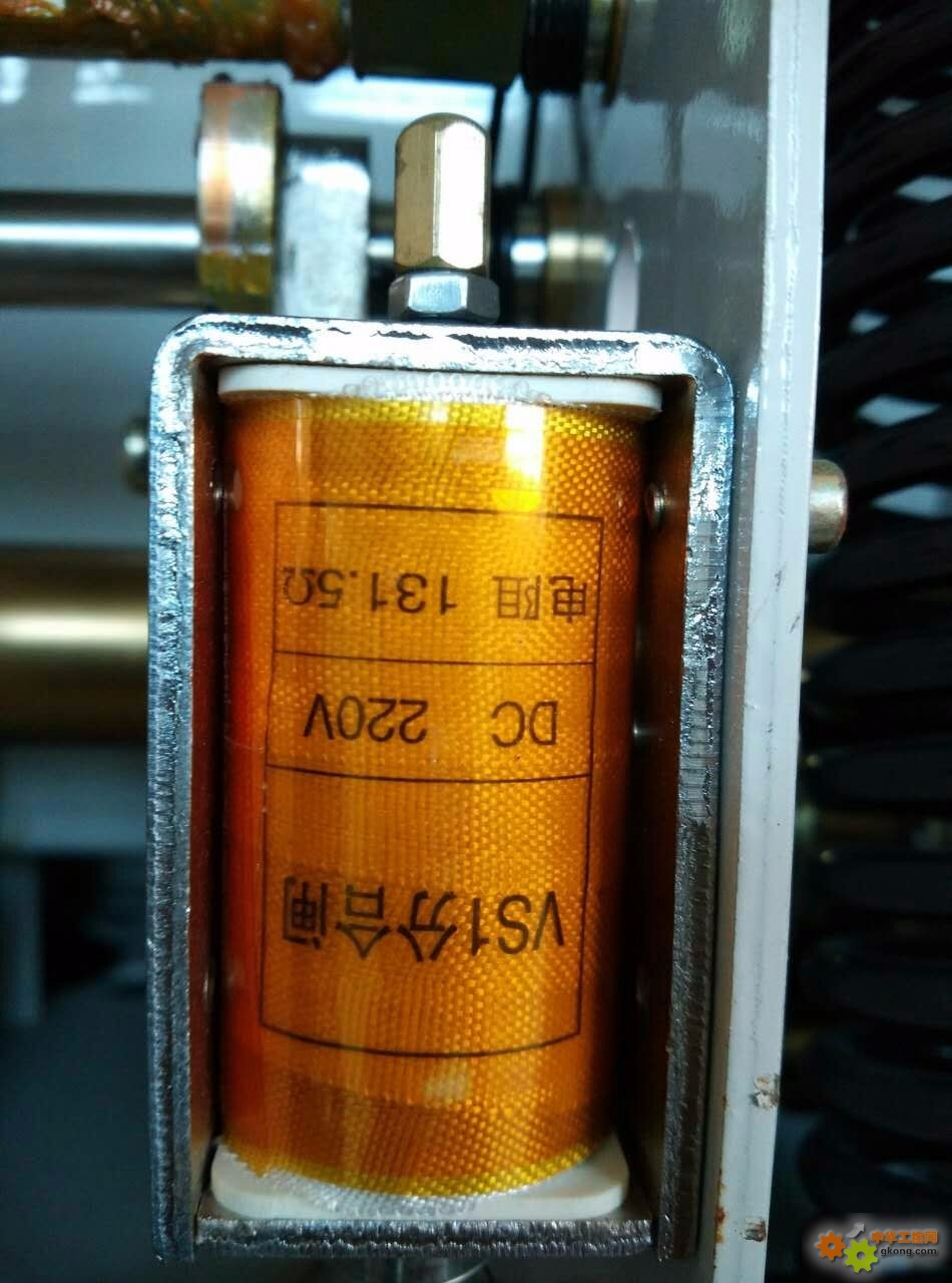

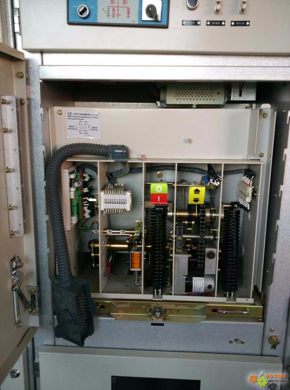

断路器分不了闸,打开发现是分闸线圈烧掉了,第一次拆这玩意,打开也没什么复杂的么

分励脱扣线圈是什么原因导致烧坏的,楼主能告知下你线圈烧坏的原因。

这个具体也不知道原因,只知道好像是外网问题。此柜的控制电源是10KV变220V的一个控制变压器提供的电源

才发现图没传上来

以下是引用243604901在2017/1/4 16:05:24的发言:
控制电源需要的是直流220V。。。线圈烧坏,电源有问题没?
